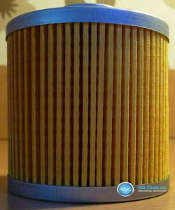

на последнем снимке пытался заснять в бумаге  "светлячки" на просвет (мелкие сквозные отверстия), они есть, но тут на фото плохо видны

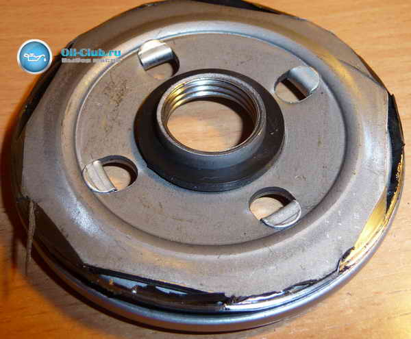

OG311 плохо держит масло при любой температуре, заглушил двигатель на 10-15 мин - получи 3-4 секундную маслёнку! У HQ противодренажник силиконовый, следующим его попробую

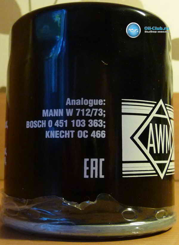

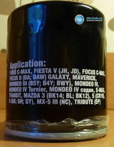

Кстати, у AWM в каталоге нашел фильтр подходящий на Рено и Мазды, аналогичный распиленному, но выше в 2 раза OF1202, тоже продается по смешной цене.
надо бы и его пильнуть :spiteful:
партнамбер напишите, может и меня заинтересует. возможен вариант совместного спонсирования.

Всегда пожалуйста! Не смущает брешь в бумаге?
Когда я вскрывал свой,меня тоже смутил слабо проклеенный шов, расклеился при не сильной теге на разрыв шва.
Я думал что это нормально для склеенных штор, а для себя сделал вывод, что в дальнейшем буду искать фильтры с металлической скобой на шве.
P.S. сейчас докатываю последний AWM, потом перехожу на JS Asakashi
А перфорация бумаги мне определенно нравится, таким зигзагом, маслу будет куда просачиваться в складках. Но вот с соединением концов, это эпикфэйл.
UPD. Немцы бы так не сделали! Но если подумать, то через эту щель вряд ли проходит больше 5% масла, через перепускной клапан всяко больше будет ходить. Если "тянуть" масло, то в такой конструкции складки будут слипаться друг с другом и много через щель все ж не пропустят.

А перфорация бумаги мне определенно нравится, таким зигзагом, маслу будет куда просачиваться в складках ...
Я правильно понимаю, что бумага в складках вся в дырах?

Сильно хочу посмотреть на "перфорацию бумаги".

Хочу увидеть перфорацию, которую рассмотрел Mechanicus
Для меня она пока как тот "суслик" из ДМБ?
