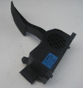

Смазка для пластиковых подвижных соединений.
Приветствую, друзья. Возникла небольшая проблема с электронной педалью газа БОШ. Стала раьотать с небольшими закусываниями. Нет плавности нажатия. Выполнена полность из пластика, при этом сам подвижный механизм выполнен неразборным. Снял, брызнул силиконовой аэрозольной смазкой - помогло на пару дней. Подскажите, что использовать для смазки? Заранее спасибо.

@tesloil, В общем, разобрал я полностью педаль. Видны были матовые поверхности пластика, которые испытывали трение.
Смазал вот этим.
Но возник вопрос - при нанесении образовался белый сухой порошок на поверхности. Это нормально? Или я плохо встряхнул баллон?
Собственно, педаль стала намного лучше работать.
