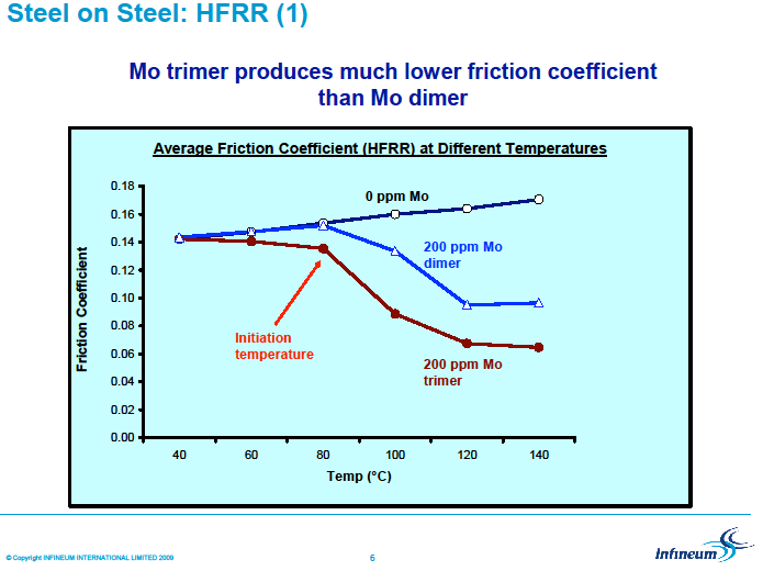

Молибден, вопреки принятому здесь мнению, на шумность не очень влияет в обычной городской эксплуатации. Его влияние становится заметным лишь на хорошо прогретом моторе. Например, на 0W-20 Idemitsu Zepro мой мотор "шептал" после трассы. Видимо, действительно, молибден активируется только при высоких температурах.

Аналогично заметил, что масла на чистом ПАО с молибденом дают экономию только на хорошо прогретом масле, когда температура масла около 100 градусов (по датчику температуры масла) и выше.
Такие температуры достигаются на моем авто только в межсезонье (когда и кондишин выключен - вентилятор не работает и воздух ещё не очень холодный). Летом, несмотря на жару, вентилятор молотит из-за кондишина и температура ОЖ находится в районе всего 84...90 градусов, температура масла при невысоких оборотах всего на 2...5 градусов выше ОЖ. Средние обороты мотора, порядка 3..4тыс, приводят к разогреву масла на 10...15 градусов выше ОЖ.
