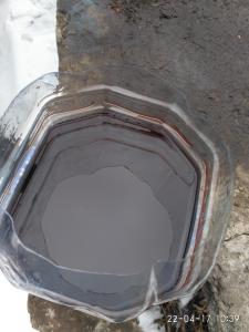

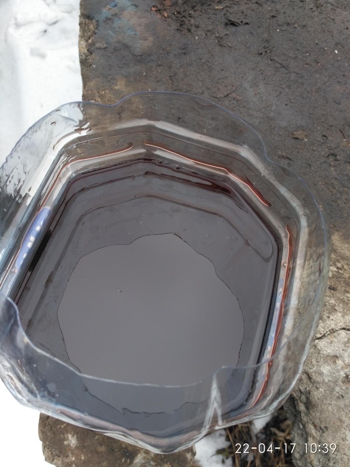

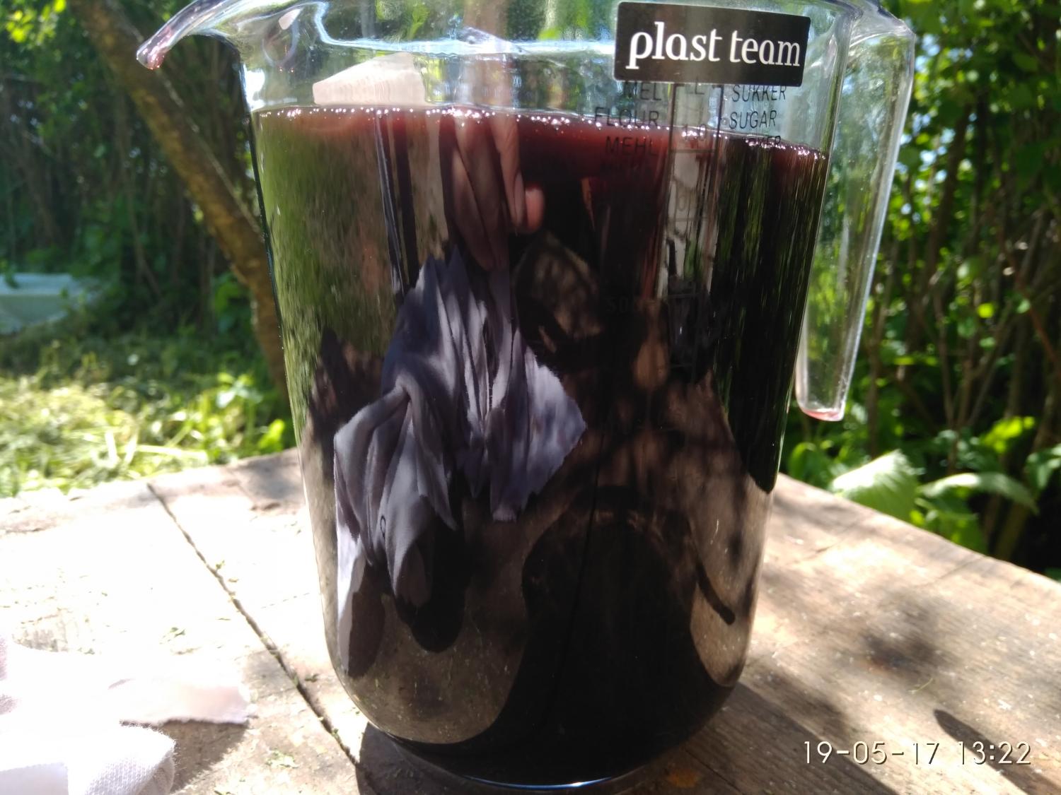

Заменил АТФ путем съема шланга от радиатора, сливал путем запуска (остановки) двигателя по 2 литра (2 слил, 2 залил), на выходе пошла почти чистая АТФ, использовал 12 литров (свой объем АКПП - 8л), но для более качественной смены конечно нужно литров 15... Состояние АТФ за 9 лет и 65 тыс. пробега на фото. АКПП работает хорошо, переключаться стала мягче, без рывков.

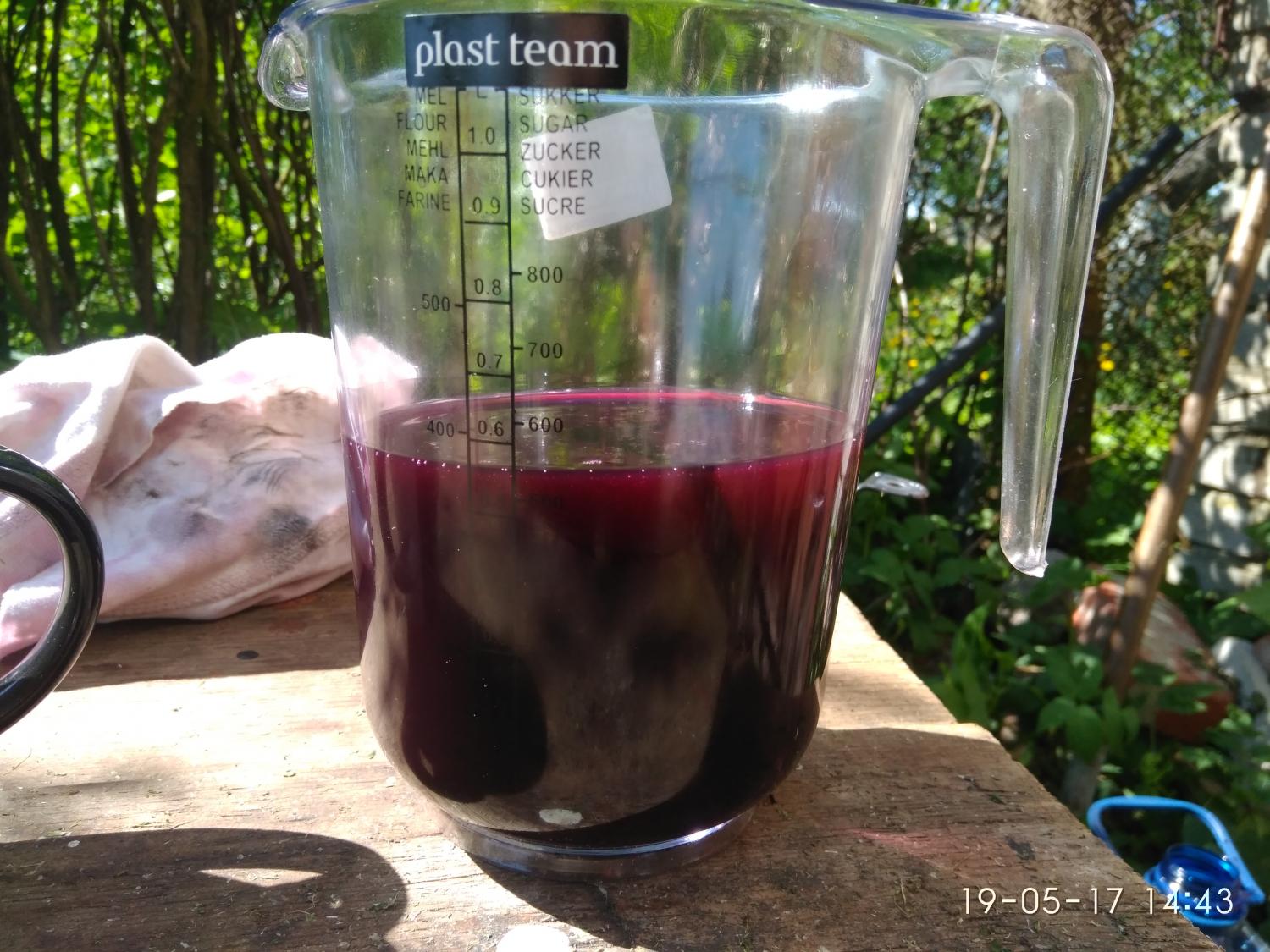

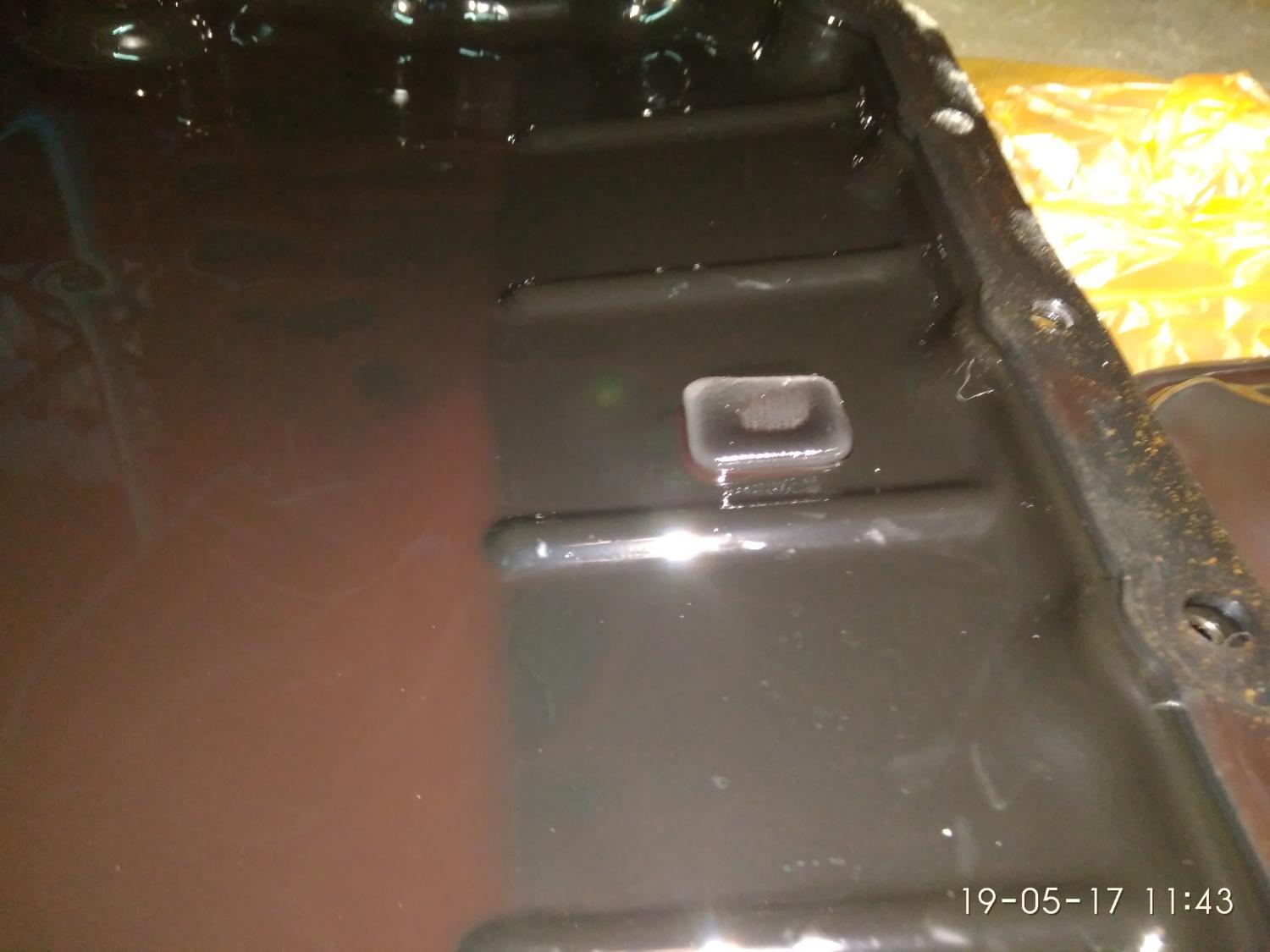

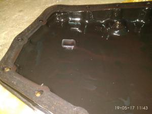

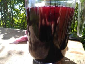

Провел полную замену масла в АКПП лианы.
Потратил 12 л масла, 1 прокладка поддона, 1 фильтр АКПП, 1 прокладка сливной пробки, часов 6 чистого времени.
Полный объем коробки - около 6 л масла.

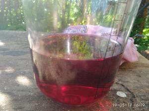

Менял сам с помощницей в виде супруги в гараже у тещи. В результате замены фильтра АКПП со снятием поддона слилось 3 л масла. Всего 3л из 6!!!
Далее методом вытеснения со сливом из "обратки" радиатора в бутыль.
Вот немного фото процесса и состояния масла по стадиям:
Первый слив с "обратки":
Сравнение слива после 6л со свежим маслом:
После 9л масла слив с "обратки" выглядел так:
Финальный слив в сравнении со свежим маслом:
Абсолютной идентичности нет, но как я понимаю для того, чтобы ее получить нужно пролить столько масла, что и смысл потеряется.
В целом же состоянием масла и поддона до его замены я остался вполне доволен:
