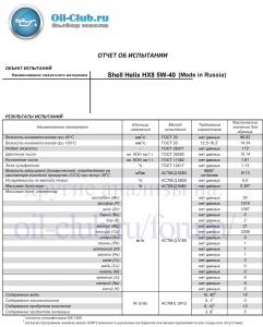

KoFe 2 671 Опубликовано: 24 мая 2014 Поделиться Опубликовано: 24 мая 2014 SHELL Helix Ultra E 5W-30 = Shell Helix HX8 5W-30 Пруф линк http://www.epc.shell.com/docs/GPCDOC_Local_TDS_Russia_Shell_Helix_Ultra_E_5W-30_%28SN_CF_A3_B4_+_OEMs%29_%28ru%29_TDS.pdf http://www.shell-distributor.ru/common/data/u/Helix_HX8_5W-30_%28TDS-rus%29.pdf В Shell Helix HX8 5W-30 есть молибден, а в Ultra E 5W-30 его нет. Правда это HX8 5W-40, но думаю что у 30-ки просто ниже вязкость. 0 Цитата Ссылка на сообщение Поделиться на других сайтах
