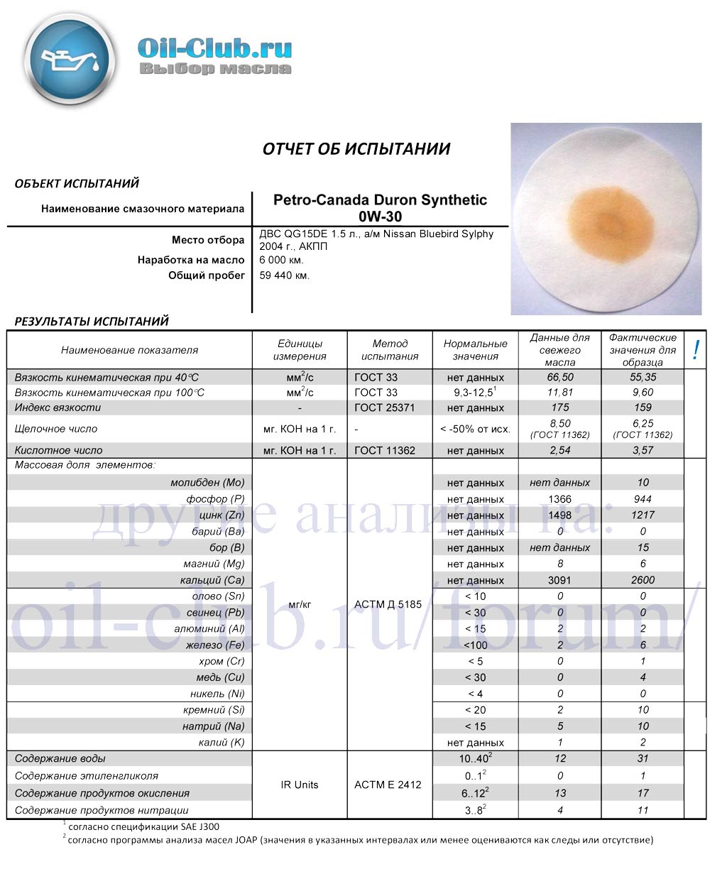

Отработка после 6000км
Petro-canada Duron Synthetic 0W-30 Nissan Blubird Silphy 6000km _used_ javen.pdf

1) ты был прав топливо скорее всего попало в масло, вязкость просела на два сантистока, и выпарить топливо своей поездкой по трассе ты не смог полностью. Хотя вспышку не делали возможно и сработка загустителя (видишь такие масла сделаны для техники где обьем картера ограмадный и вязкость так не падает, а у тебя 2.5 литра)
2) Так же как видишь немного покапывает антифриз (фигня помоему забей износа то нет).
3) Ну и для 2.5 литров в картере и 6000км - Duron просто отлично себя показал по щелочному.
Щелочное у Duron 0W-30 свежее тестировали по методу 11362 (то есть на самом деле там TBN=10). Это я когда то тестировал свежее и тогда еще другой метод не внедрили.
если б не вязкость, то вообще всё супер. Думаю, что топливо.
@Alehandro, да нормально, просто двадцаткой стало. ИМХО можно еще катать столько же )))
для 2.5 литров масла - просто супер!
дак это после 100км по трассе, думается, если дело в топливе, то вязкость до трассы была еще ниже.
а если продолжить на такой вязкости дальше ездить по городу, w10 или ниже будет через 4ткм ?
@Alehandro, не будет. не думаю, что здесь полимерка просядет ниже 20ки))
Спасибо Торкону за анализ, всем спасибо за комментарии.
Собственно анализ получился скучный, что лично меня очень радует :)
Выбивается из нормы вязкость, думаю дело в попадании топлива.. Может бензины евро5 плохо выпариваются?? В этот раз анализ вспышки делать не буду, сэкономлю.
Щелочное просело очень слабо. У меня примерно 50% трассы и наверное сильно повлияло топливо - 100% евро5 лукойл. Ну и двигатель неприхотлив (поэтому наверно его наградили 2,5л картером).
Антифриза очень мало в масле, я удивлен и рад ))
Металлов износа мало, комментировать нечего. Стиль езды у меня умеренно спокойный. Вообще конечно удивительно, что и зимой и летом одинаковые цифры по износу.

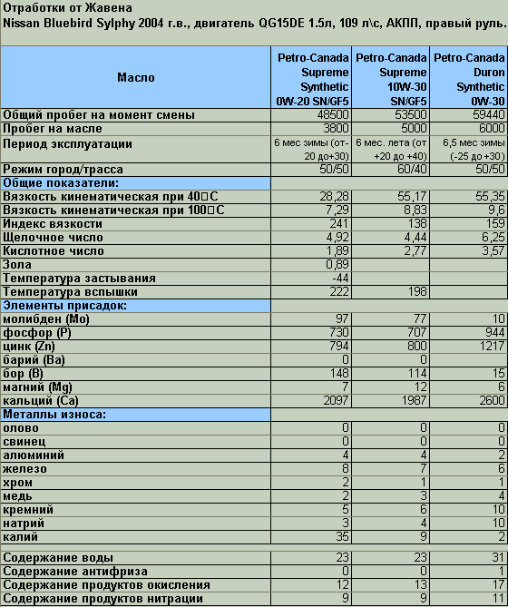

Ну и сделал табличку сравнительную по моим анализам:

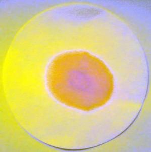

Torcon, @Dimmy, про масло 10W-30 говорит, а там чисто летняя эксплуатация и тем не менее вспышка упала и вязкость упала. Один из вариантов - неисправность в виде неполного сгорания топлива или пропусков зажигания.
Кстати на капельной пробе бензин виден хорошо - светло-фиолетовое кольцо вокруг капли.

ну это уже значительное содержание бензина. Когда его там мало, ничего на бумажке не видно.
ИМХО, капельные пробы работают однобоко: если там все плохо, то с маслом беда. При этом если там все хорошо, то не факт, что с маслом хорошо. Поэтому однозначные выводы можно делать только тогда, когда на бумаге явная беда получилась.
Ну так предоставилась бы проба раньше, бензина было бы меньше. А увидеть его можно. Соответственно и решение можно было принять раньше. Так что твой пассаж в сторону однобокости капельных проб считаю несостоятельным.
Более того, твой вывод "это уже значительное содержание бензина" сделан на основании чего? Да, вязкость просела, но всё ещё находится в допустимых пределах. Так что капельную пробу не трожь. :diablo: (шутка юмора)
Кстати, не припомню таких адекватных, в плане читаемости, капельных проб, сделаных лабой на "синей ленте".
спасибо. только вязкость у 20-ки поправь http://www.oil-club.ru/forum/topic/3522-petro-canada-supreme-synthetic-0w-20-na-nissan-bluebird-sylphy-qg15de-otrabotka-posle-3800-km/page__view__findpost__p__158744
