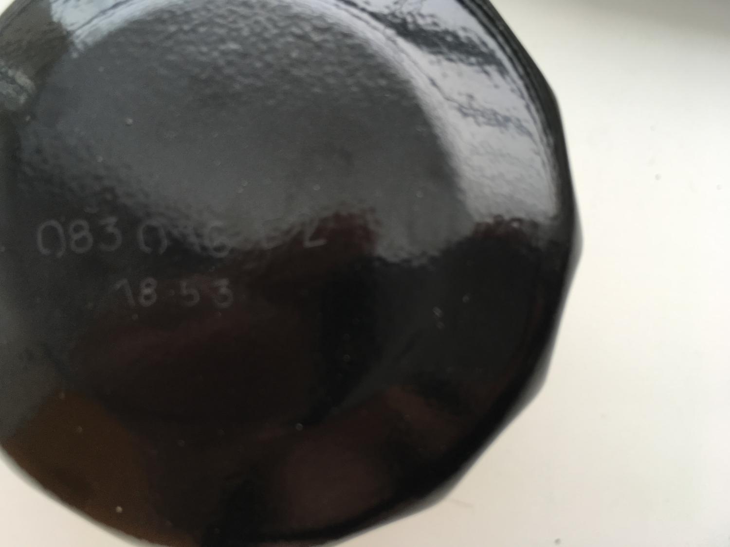

Дата и время производства:

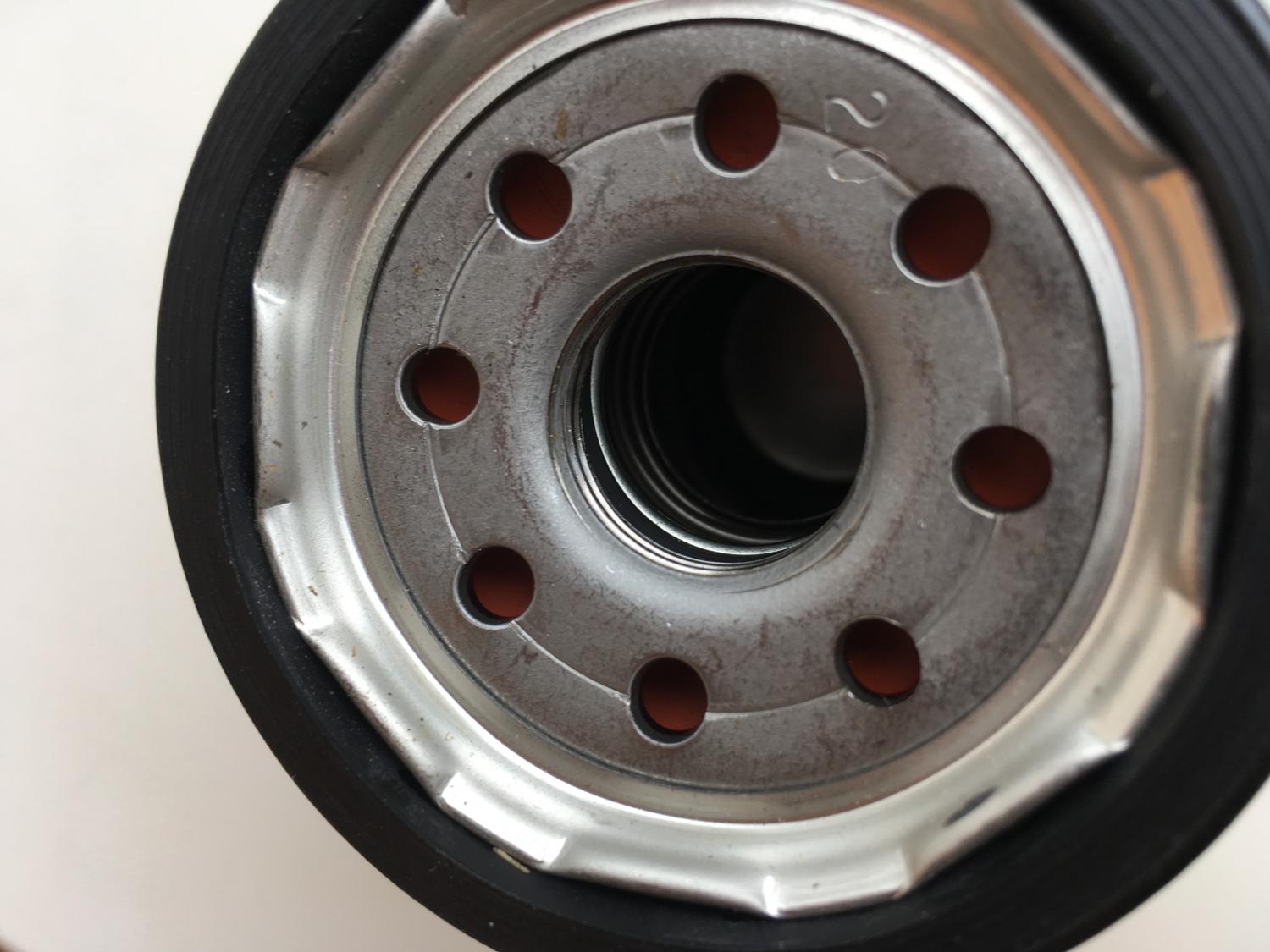

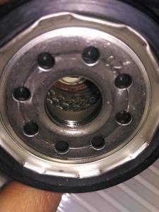

Народ раскройте тайну,как с такими просечками внутри фильтра происходит циркуляция?

Вы лучше измерьте размер щели поточнее, после чего обсудим конкретно.

ширина просечки около 3 мм,но высота не более 0,5 мм самая большая,а процентов 30 практически вообще не раскрыты и зазор минимальный
На фото видно что герметиком залито часть нижних просечек

От того, что пара нижних просечек из сотни залита герметиком, критичной ситуации не усматривается.
По высоте просечек:
1) Во-первых, просечки специально(!!!) сделаны небольшими, чтобы страховать от проникновения частиц фильтровальной бумаги в случае разрыва. К слову, у круглых отверстий такой страховки нет и это скорее недостаток.
2) Технологически идёт щель всего около 0.5-6мм (привожу дословный ответ изготовителя по другому бренду, но это не важно) и они у вас соблюдены:    ".024” is average opening size with .020” minimum".
Та что обращайте внимание, но не забивайте голову! Если сильно беспокоитесь, возьмите резак фильтров, пожертвуйте фильтром и вскройте, измерьте общее число и сечение всех просечек, выложите площадь в тему, обсудим.

@Izb, однако подобный тип катушек у нас встречался обычно на бюджетных нонейм фильтрах.
Согласен, по-моему не очень удачный фильтр.
Именно по этой причине мне нравится продукция Дональдсон - выглядит дешмански с такими отверстиями. :)
