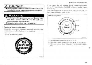

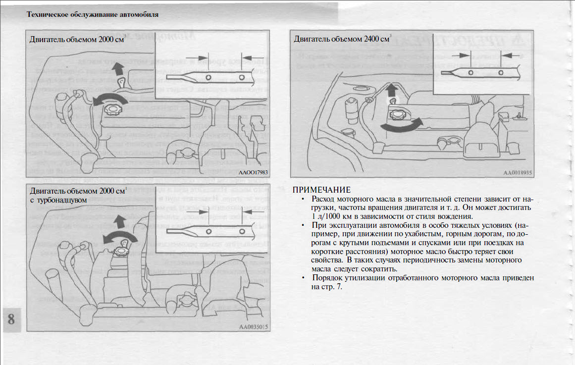

Ну вот тебе скрины из пиндосовского и российского мануала на мой авто с 4G69 - делай выводы сам. Или пиши в тех.поддержку японскую - в российской однозначно отправят в эротический пеший тур с невнятной формулировкой :crazy:.
Ндааа,однако
Спасибо

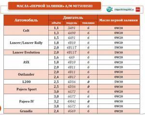

Кстати, масло первой заливки сюда 0W-20 :)
