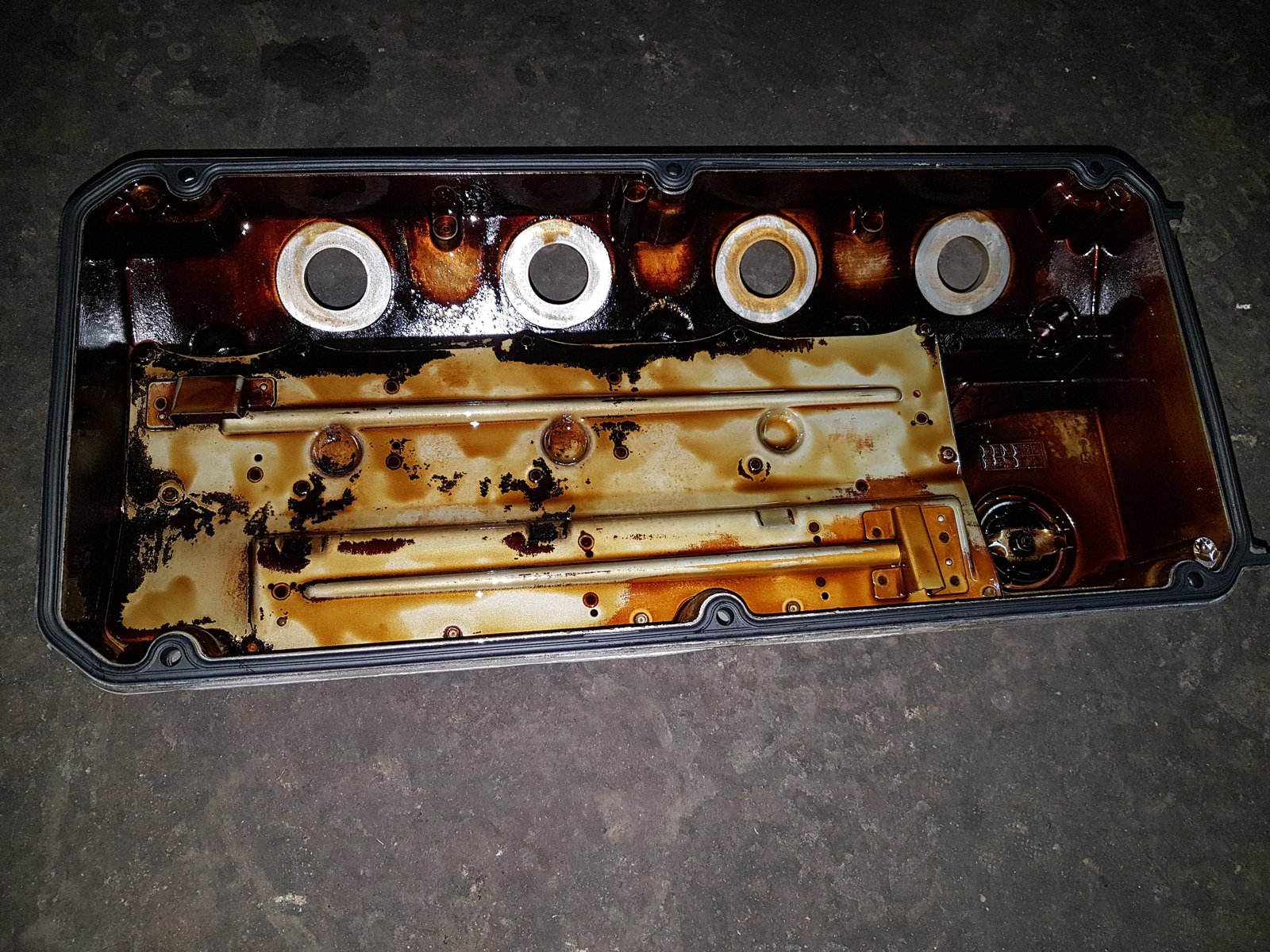

Кстати, менял прокладку и сальники клапанной крышки, вот в таком состоянии двигатель. Что скажете? Небольшой расход масла присутствует, пробег 270к
Изменено пользователем GoodBoris
GoodBoris Я бы ваш мотор помыл или пару банок бг 109 + гзокс . может два гзокса. или вообще димексидом. если есть опыт...

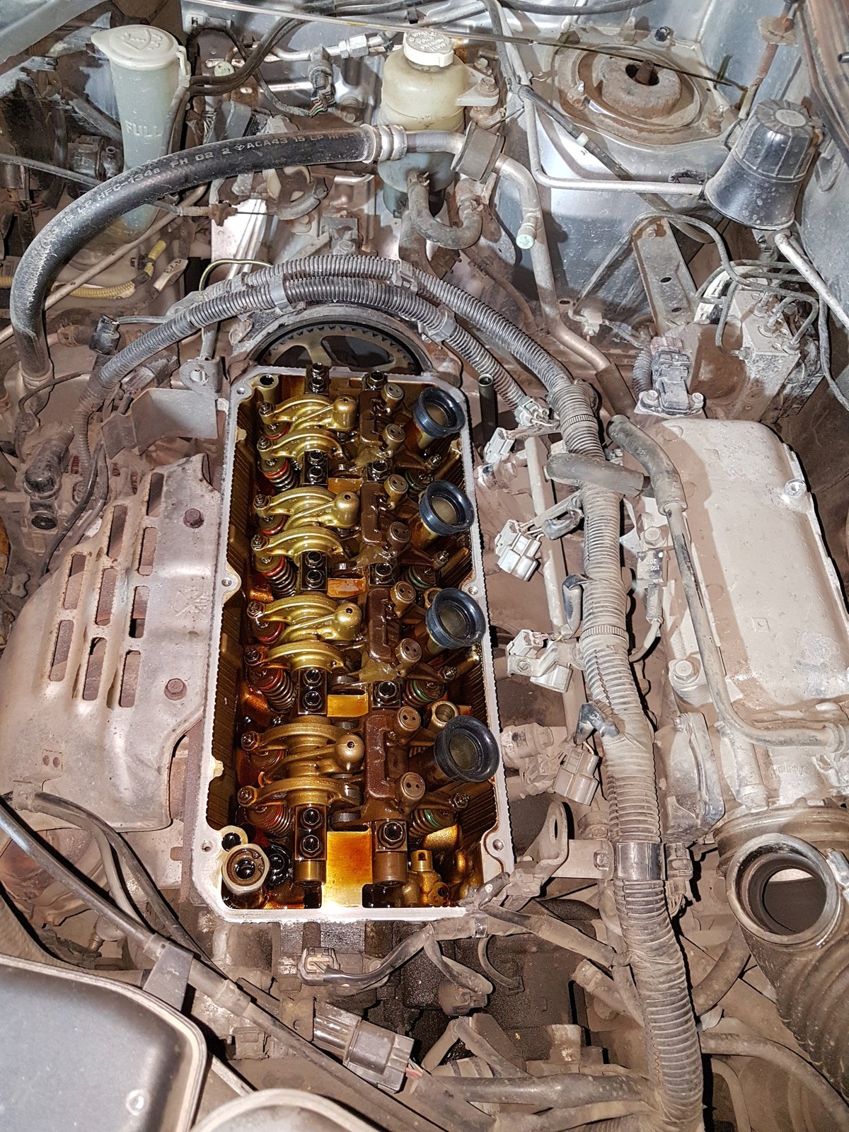

лазал проверить зазоры клапанов. Выпуск какие то зажало....  0.2 и 0.3 - делал на горячую
масло равик fds 5w30/ замена в 6500. мойка уже 2ая по счету:  бг 109 + гзокс раз в 20-25 тыщ. ну после зимы

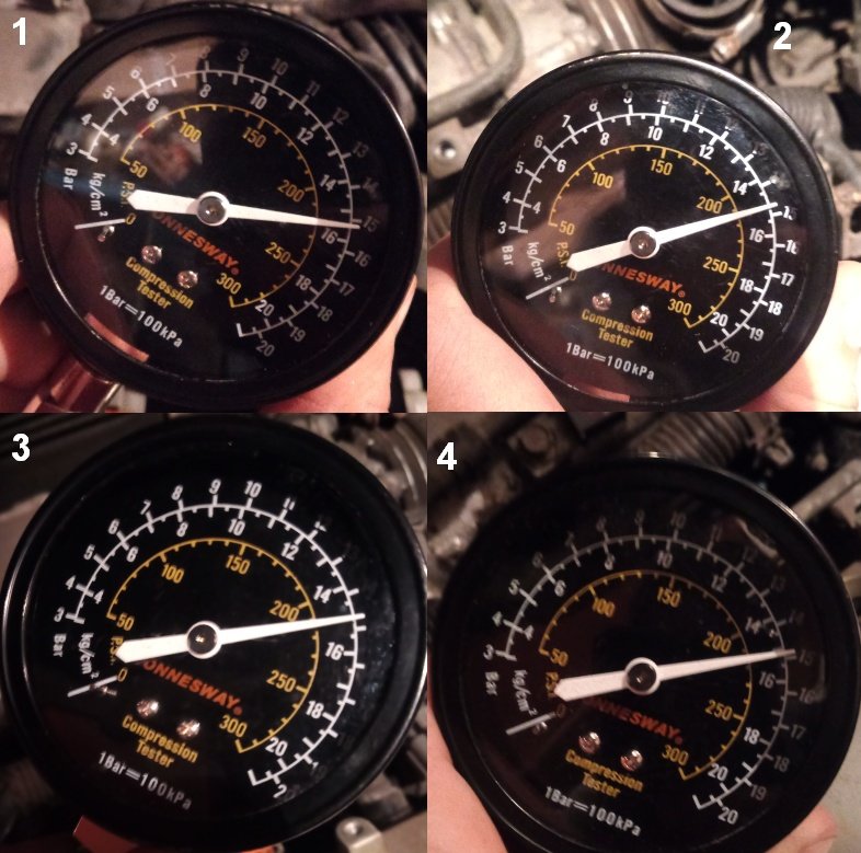

Cмерял компрессию на горячую вынув все свечи с нажатым газом по 5ть прокрутов  .

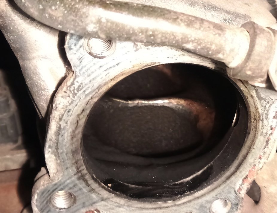

Но и для тех кто говорит что масло помойка не нужна на атом моторе тоже привет. скора будет стоять. внутри которой губки металлические
