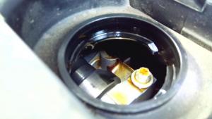

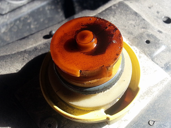

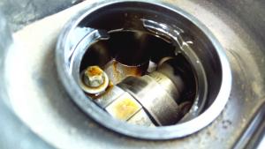

Тоже так думал, и полагался на результаты анализов отработок и ваши рекомендации. Но практика использования этого масла в моем двигателе говорит об обратном! И вот доказательство:
post-3889-0-31170300-1395293379_thumb.jpg post-3889-0-14927100-1395293441_thumb.jpg
И это на 45000 км сейчас уже 54000 км, состояние стало еще хуже, жаль фотку пока не сделал. (источник мой дневник)
А вот, как ни странно, не любимые вами тесты прожарки как раз-таки более точно отражают качество масла. Согласен, полимеризация является далеко не самым главным показателем качества масла. Но в нашем случае (горячие двигатели) - этот параметр является ключевым!
Изменено пользователем Parenek
как вы бесите уже со своей полэмерызацией! В вашу голову может прийти мысль - что проще вскрыть клапанную крышку сфотографировать состояние ДО, прокатиться на масле Dexos2 4-6 смен общим пробегом 30 тыс км, вскрыть крышку, сфотать состояние ПОСЛЕ. И сделать выводы - на самом конкретном движке, в наших условиях и нашем бензине, а не склянках закупоренных без вентеляции воздухом с температурой поверхности планеты Меркурий. Логично???

Вот крышка маслозаливной горловины при использовании Dexos2. Это год эксплуатации и две смены масла
До этого пять лет на другом опеле с более теплонапряженным движком на масле Mobil1 x1 5W-30 (по другому называлось раньше) ничего подобного не было. Собственно, это был повод задуматься о том, насколько заливаемое масло подходит для эксплуатации в моём автомобиле.
Сегодня езжу на Mobil1 0W-40. Никакой грязи на пробке не появляется.

@Parenek, ты меня такой картинкой не напугаешь :) Это не от масла более чем уверен.
