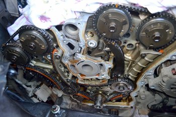

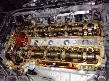

Опель Антара 3.2 V6 80т.км 8 лет, масло GM Dexos2 залито год назад проработало около 10т.км
После фото слил его с 5 мин промывкой от Ликви Молли, слилось темненькое, но жидкое и не вонючее (первая промывка за 8 лет)

Шевроле Кобальт, 4 года, пробег 30 т.км,  масло GM Dexos2 залито тоже год назад проработало примерно 9 т.км
фото не делал т.к. не снимал клапанную крышку, слил без пятиминутки, следом залил промывочный Лукойл, авто работало на хх максимальное время по инструкции, слилось чистое.
Делаю косвенный вывод что в двигле чисто. Масложора на обеих машинах нет от слова "совсем". Остаюсь на GM.
п.с. Однажды в V6 заливал Вальволин. Понравилась работа движка, прям самолет. ) На GM работа более "вязкая".

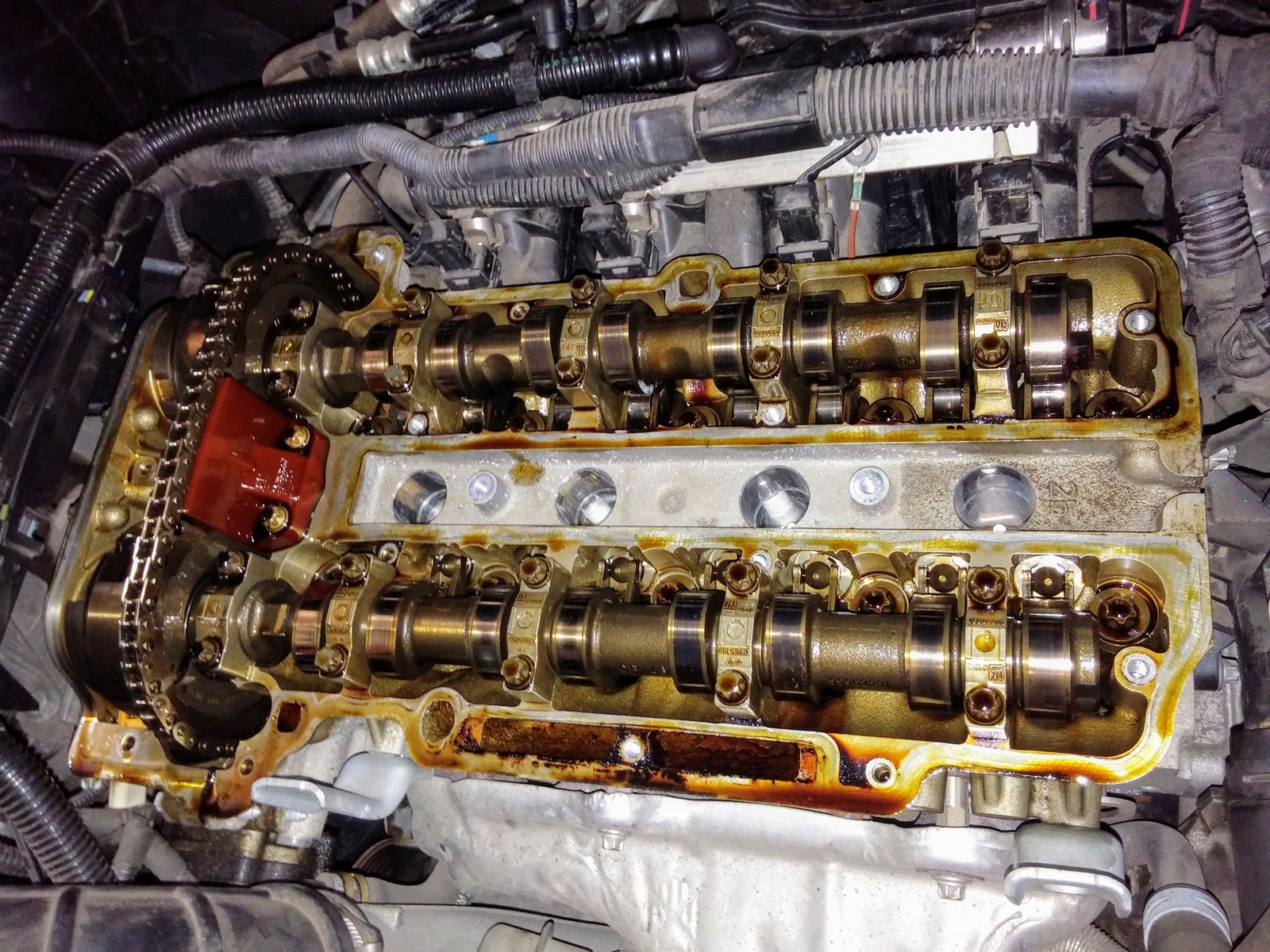

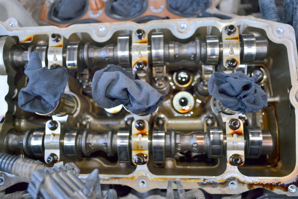

GM dexos2 EU, замена каждые 7-10т.  Фото сразу после снятия крышки. Лака вроде нет, пару грязных мест. После протирки тряпкой мотор блистал белизной.
Мотор a14net
