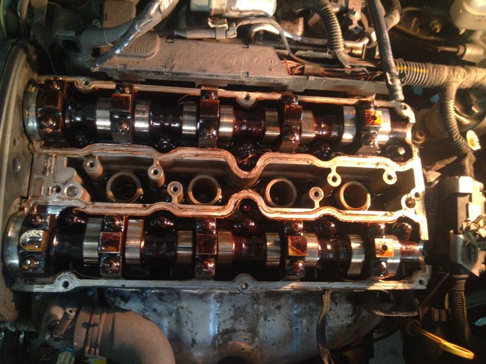

12 часов назад, avic сказал:
Romelus
Вы не от этого масла отмыть не можете а от прошлого владельца, а это разное.
поддерживаю данное мнение!
avic Kiruha79 Прошлый владелец именно его и лил.Причём менял через 7-8 тыс.км.У него это как раз 1 раз в год получалось
В 14.05.2018 в 23:46, Romelus сказал:
отмыть не могу
Я так понял, вы снимали крышку клапанов, поддон картера, убедились что всё плохо, и сейчас отмываете?
Я к чему, люди не спеша на этом масле уж 3-ю сотню разменяли и в общем не планируют что-то менять.
Вы что конкретно отмываете?

17 часов назад, avic сказал:
  Показать содержимое
Менял прокладку клапанной крышки,видел что под крышкой.
Romelus
А кто вам сказал что это GM масло и тем более на 7-8 тыс замены с пробегом 20 км/сутки по дорогам Белоруссии? ;)
GM не даёт такого цвета. Если что и можно попинять на GM, так это образование "шубы/сала" в карманах рубашки, и то, это не высокотемпературные отложения и характерны для зимнего периода.
Так что, видимо где то вы ошиблись, хозяин запамятовал прежний или в банке было налито ни то что написано. Я такой цвет после лукойла наблюдал часто (подозреваю, что это и есть лукоил люкс). Хотя, криминала не вижу, может смотрю плохо.

18 часов назад, avic сказал:
Romelus
Ладно.Пусть будет так.Какой смысл что_то мне доказывать.Вы видите то что вы хотите видеть.Я вижу как есть на самом деле.Для меня этого масла больше не существует.
Я не продован и к маслоделам никакого отношения не имею.
Просто действительно GM не даёт такой цвет, за 90 ткм на моей и за 289 на соседней у меня есть некоторый опыт :) А вот показанное вами очень часто наблюдал у Вазов после лукойла. Что вы будите лить -ваше дело, просто то, что показали Вы, никак к GM маслу не относится, хотя, я так же не сторонник этого масла но по другим причинам, которых в вашем регионе не может быть в принципе.

В 19.05.2018 в 17:59, avic сказал:
Интересно а какой цвет должно давать это масло?Вот пожалуйста ещё один мотор Шевроле Реззо.Эксплуатация ТОЛЬКО на масле GM.https://www.drive2.ru/l/5918800/
Топик скопирован мной с другого сайта.
Romelus
Через горловину, металлический цвет. Снятие крышки показало аналогичное, в углах чернота. В карманах была "шуба"(кто-то салом называет) крышка менялась зимой, с короткими пробегами.
Желтизна через горловину просматривалась на мобиле х1
