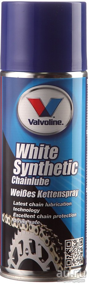

Есть у кого-нибудь опыт использования?Прикупил по случаю на след.лето.
@Romelus, Аэрозольные смазки не очень практичны для вело цепи, т.к. 50% успеха зависит от правильной технологии нанесения смазки (и удаления потом излишков).
Да, до сих пор в гараже, лет 8 лежит(могу и дату глянуть для статистики). По назначению не использовал. До сих пор смазывает и пшикает, не высохла в таре, смазочных свойств не потеряло.
Удобно смазывать петли, труднодоступные точки, валволайн он такой и есть, удобно, дороже , но с качеством всё хорошо.
