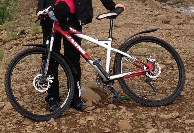

Мой дорогой душе!
хочу сделать ему апдейт деталей на Шимано, двойные обода и др вот так
Второй Jаmis Х3, попеременно все на нём гоняем
