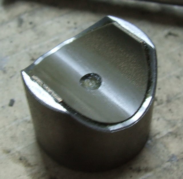

Ребята, подскажите, если на прижиме рейки фторопластовая накладка, в этом месте смазывать нужно? Или только зубья рейки?
Обязательно надо т.к в этом месте непосредственное соприкосновение с валом идет там в ней даже отверстие есть под смазку. Лучше перед установкой прям много положи прям сравняй с краями, чтобы лучше распределилась смазка и ставь на место, смазка лишней никогда не будет во всех делах))) И вал сам смазывать надо тоже, вообще все что внутри должно быть смазано там и хорошо и пыльники на тягах надо проверить чтобы не было дыр...
