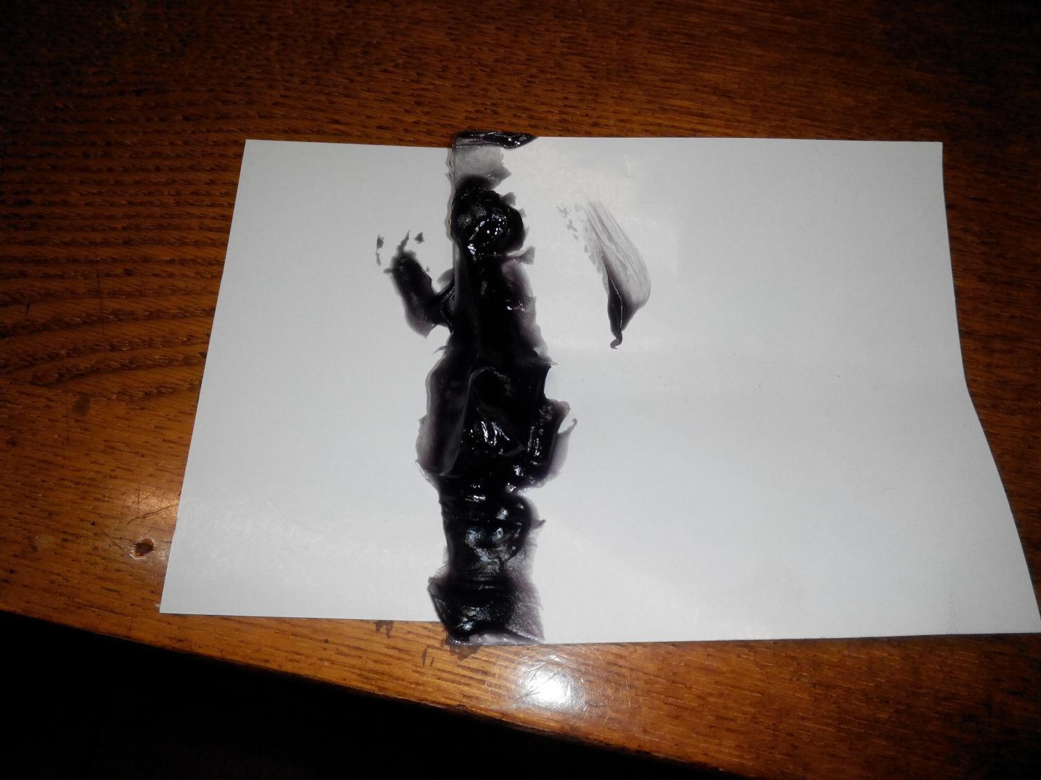

Нашел еще такую смазка в запасах:
Синтетическая смазка XPS BRP для подвески Vehicle Suspension Grease (293550033) специально разработана для подвесок снегоходов Ski-Doo и Lynx, родстеров Spyder, квадроциклов и мотовездеходов Can-Am. Подвеска Вашей техники будет под надежной защитой и прослужит Вам верой и правдой не один год. . Она отличается высокими смазывающими свойствами в условиях экстремальных температур (высоких и низких) и предназначена для защиты основных элементов подвески от загрязнения и других отложений. Произведено в Канаде.
Кто нибудь может сказать что то об этой смазке? Что то нет подробной информации в инете.
