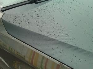

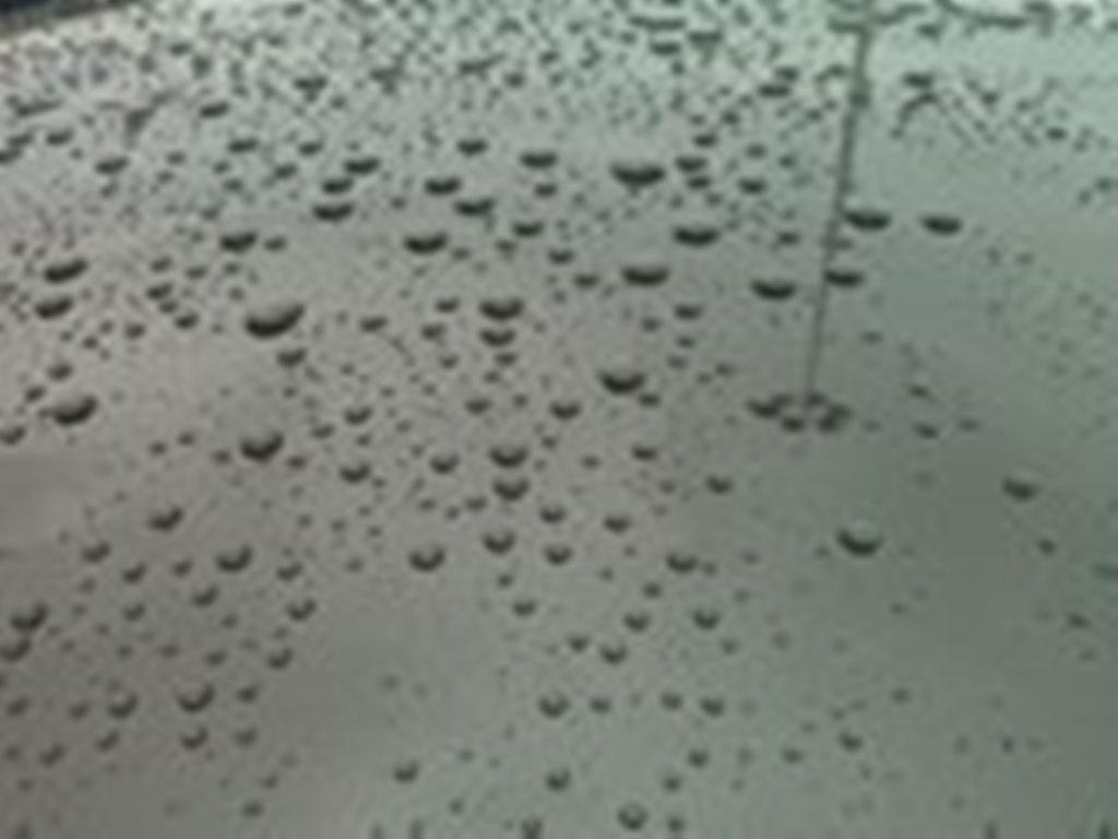

Полироль Fusso Coat F7, артикул 00339, легко наносится и практически не оставляет следов на пластике и резине, до этого использовал Authentic Premium.
Фотографии сделаны после дождя, при мойке вода также скатывается в крупные шарики и при протирке автомобиля салфетка скользит легче.
