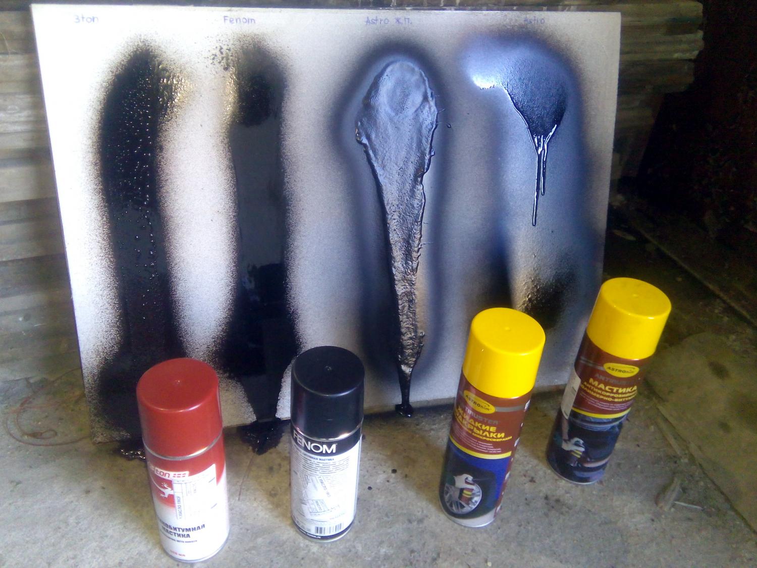

Купил на пробу несколько антигравийных аэрозолей. По результатам тестирования, начну с конца:
4-е место. Изначальный аутсайдер, брал баллон чисто для сравнения: ASTROHIM (артикул AC491, 170 рублей за баллон) "Мастика антикоррозийная полимерно-битумная, серия Antiruster, аэрозоль 650 мл" - самый тонкий слой и, как видно по фото - очень жидкая, будет очень неудобно наносить.
3-е место. FENOM (артикул FN415, 168 рублей за баллон) "Резино-битумная мастика, 520 мл" - очень тонкий слой, однако наносится очень равномерно. В описании заявлена шумоизоляция, однако за счёт чего - непонятно.
2-е место. 3TON (артикул TC519, 171 рубль за баллон) "Резино-битумная мастика, 520 мл" - слой немного толще за счёт немногочисленных пузырьков воздуха, наносится почти равномерно. Заявлена шумоизоляция, которая также под большим сомнением.
1-е место. ASTROHIM (артикул AC4946, 224 рубля за баллон) "Жидкие подкрылки, серия Antiruster, аэрозоль 650 мл" - самый "жирный" слой, из описания: "Содержит в составе стеклянные микросферы, которые усиливают прочностные характеристики покрытия и придают ему высокие шумоподавляющие и теплоизоляционные свойства" - на фото видно за счёт чего. Из минусов - только цена.
Самый лучший антигравий, полиуретановый герметик нанесенный пистолетом, аля заводское покрытие, имхо (такое как в арках и частично на днище)
Он и изолирует (герметизирует) и защищает от пескоструя.
Все вышеперечисленные, как минимум не герметизируют (вода сквозь них легко проникает к металлу), последствия таких покрытий, как правило вылезают через пару-тройку лет. Это когда антигравий еще есть, а металла под ним уже почти не осталось.

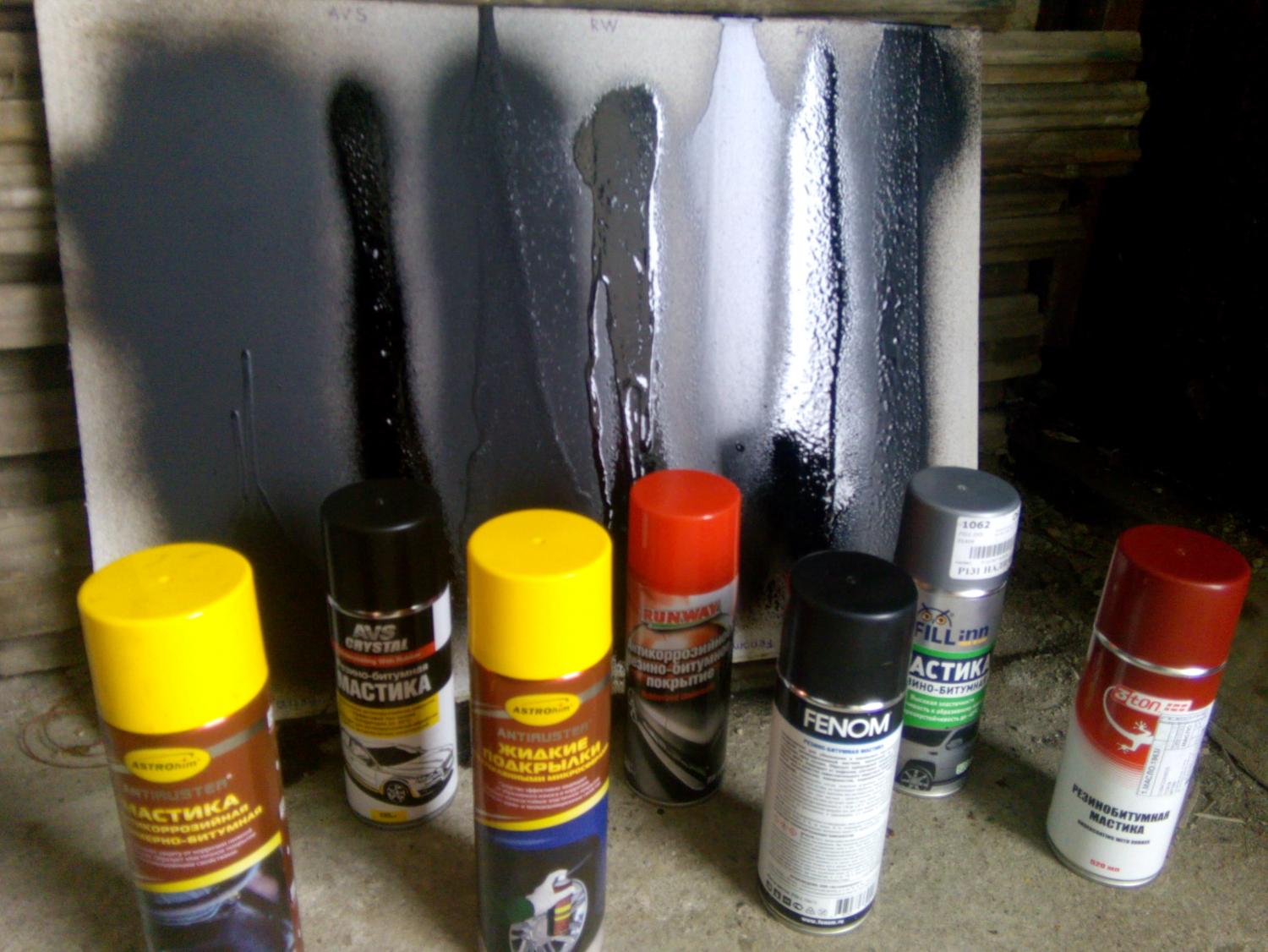

В предыдущем сообщении протестировали антигравийные аэрозоли отечественных производителей: ASTROHIM АС-491FENOM FN4153TON TC519 и ASTROHIM AC4946.
В этот раз добавили в тест ещё три средства от псевдороссийских брендов AVS a78231s, купленный за 149 рублей (520 мл.), RUNWAY RW6090, 189 рублей за баллон, заявлена шумоизоляция и FILL INN FL019, за 144 рубля (520 мл.). И вы знаете, результаты от непонятных производителей оказались лучше, чем у Российских брендов; нанесение равномерное, пена наносится жирным слоем, что в свою очередь должно обеспечить шумоизоляцию. Только RUNWAY оказался жидковатым, поэтому её нанесение возможно будет несколько затруднено.
С учётом новых претендентов призовые места несколько поменялись:
1. Резино-битумная мастика AVS AVK-120, артикул: a78231s и мастика резино-битумная FILL INN, артикул: FL019.
2. Жидкие подкрылки ASTROHIM, серия Antiruster, артикул АС-4946 и антикоррозийное резино-битумное покрытие RUNWAY артикул RW6090.
3. Резино-битумная мастика 3TON артикул TC519.
4. Резино-битумная мастика FENOM артикул FN415.
5. Мастика антикоррозийная полимерно-битумная ASTROHIM артикул AC491, серия Antiruster.
Первые два места, за счёт толстой пены обеспечат небольшую шумоизоляцию. Данный тест не претендует на истину, я постарался отразить собственное мнение, основанное на своём опыте и личных ощущениях. Всем удачи!
