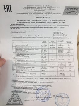

4 часа назад, koler2 сказал:
На разных BP по Москве периодически(то с Яноса, то с МНПЗ) бывает. На какой завоз попадешь!
Спасибо!
2 часа назад, Damagr сказал:
Хорошее ДТ?
Те паспорта, которые мелькали на него, неплохие.

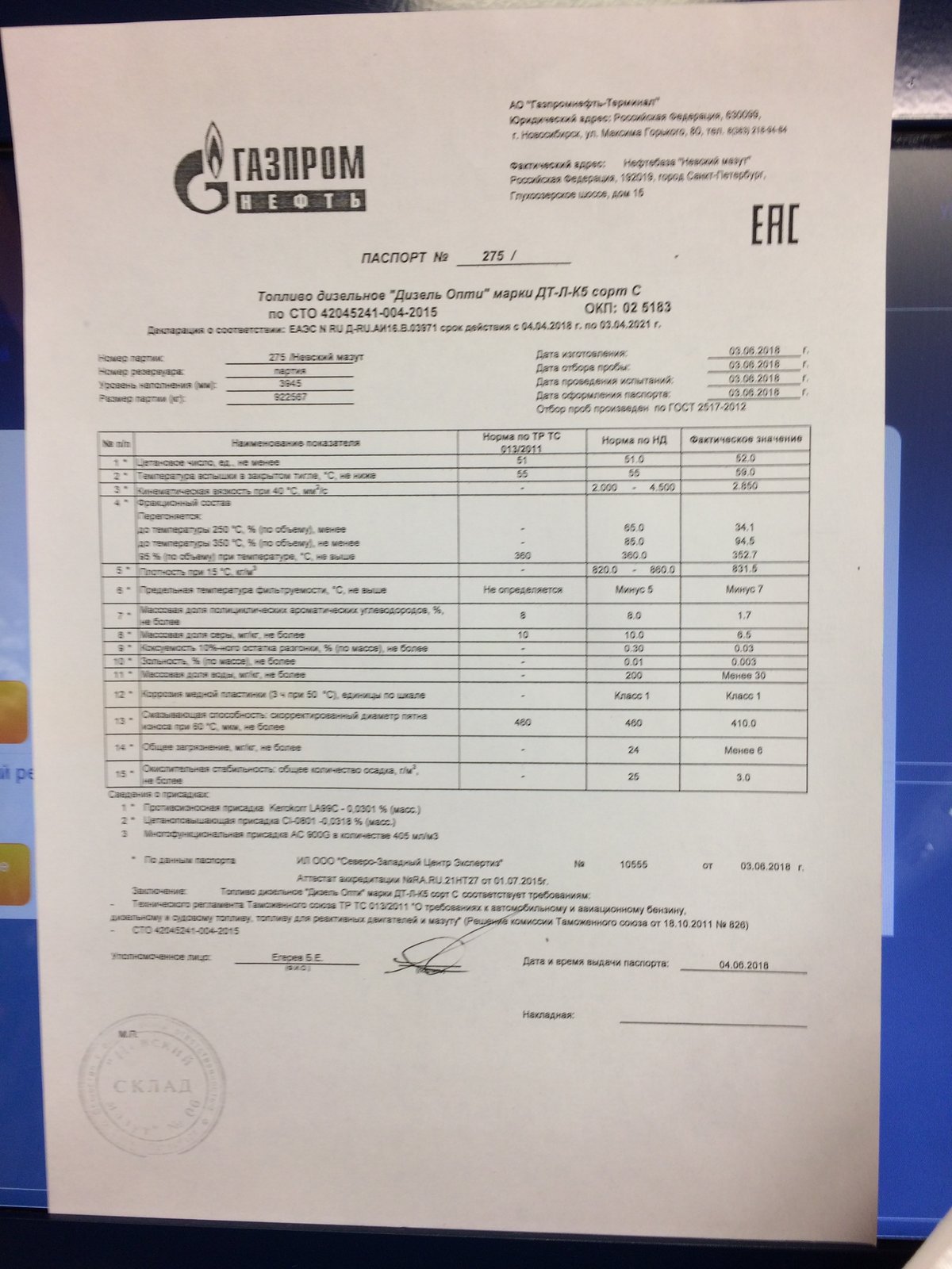

г. Колпино, Заводской проспект
Газпромнефть
Дт Опти 44.10 (12 мая цена была 42.10)
04.06.2018
Посмотрел за прошлый год паспорта, когда топливо было "обычным" не "опти, так вроде бы циферки были даже лучше.
Изменили еще бонусную программу в худшую сторону.

Качество не ахти конечно! С цетаноповышающей присадкой и ЦЧ=52!! В прежних паспортах про присадку не писали! База плоховата совсем!
Изменено пользователем koler2
На БиПи такое.
Изменено пользователем Mixa_mc
22 минуты назад, Mixa_mc сказал:
На БиПи такое.
  Скрыть содержимое
Тут хоть ЦЧ нормальное благодаря присадке! Правда серы многовато, всегда так было?
1 час назад, koler2 сказал:
Серы реально многовато ...
Так наверно на этом топливе и сажевый убить не долго
У БиПи всегда такие паспорта.
Это скорей всего с Рязанского НПЗ или мб с Капотни "база"!
В капотне сейчас другой дизель.Такие ЦИ и ЦЧ там без присадок, добавляют только одну - смазывающую.Фишка БиПи в плотности.Самая большая по палате.
