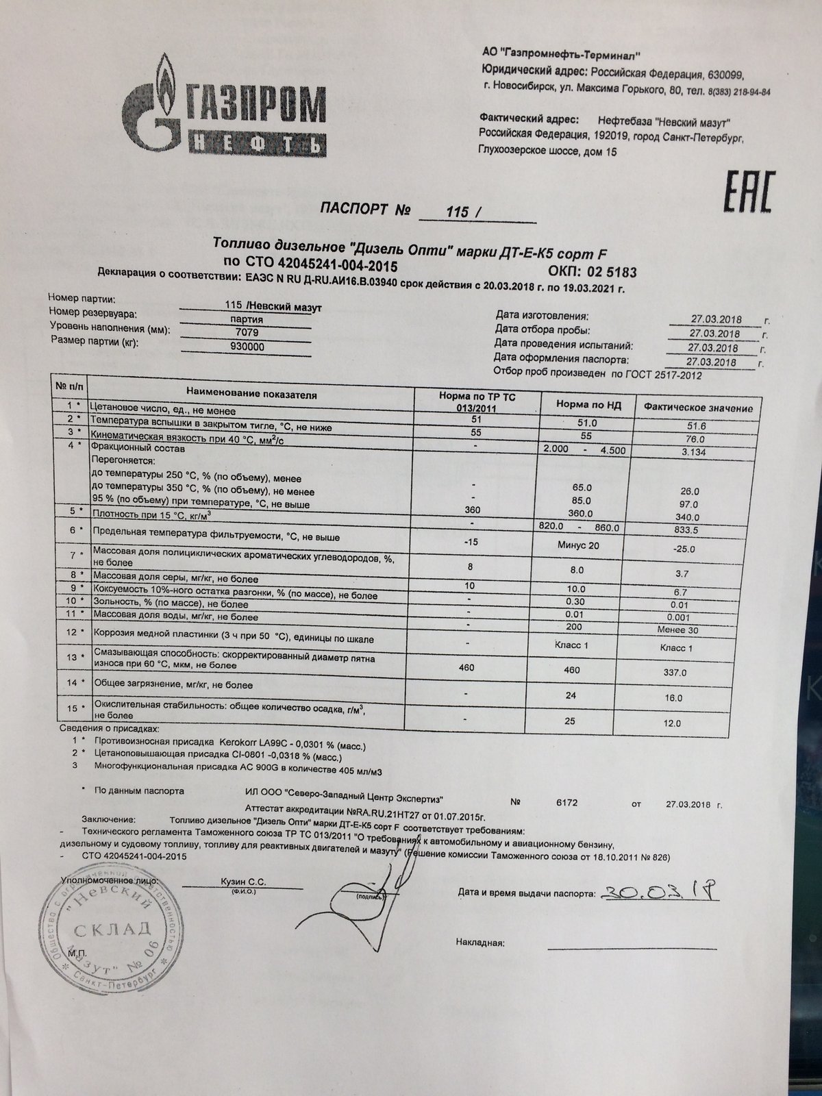

Характеристики дизтопива ГПН

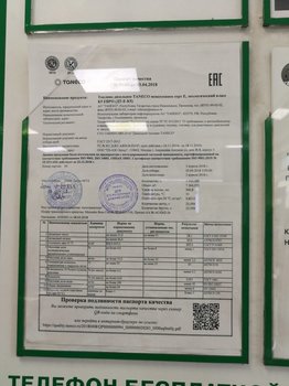

SFedorovv ДТ ПГН похоже на зимнее ДТ в соответствии с ГОСТ. При том как Танеко имеет характеристики арктического, в соответствии с тем же ГОСТом. Уже обсуждался этот вопрос в теме, почему, при таких параметрах, они не пишут этого. Также мне до сих пор не понятен вопрос, зачем они добавляют депрессорно-дисперсионную присадку в свое ДТ даже летом.
Изменено пользователем Mixa_mc
1 минуту назад, Mixa_mc сказал:
SFedorovvТакже мне до сих пор не понятен  вопрос, зачем они добавляют депрессорно-дисперсионную присадку в свое ДТ даже летом.
Для того чтобы снизить ЦЧ. У начального продукта 60, а то и 61, а это как вы знаете многовато.
Только что, SFedorovv сказал:
Не встречал такой информации о ДД присадках. Слышал о процессе депарафинизации, в результате чего снижается ЦЧ. Так же, насколько мне известно, ДД присадки не влияют на количество парафинов, а не позволяют им кристаллизоваться,  дизельному топливо расслаиваться при хранении при низких температурах. Кроме этого, исходное сырье у всех одинаковое у нас. Если Танеко достигает таким образом снижения цетанового числа, то оно (ЦЧ) должно быть стабильно высокое и зимой и летом. Смотрю недавний паспорт - ЦЧ 49. Летом ЦЧ бывает и 55 и 56. Разница значительная.

Дт Опти 40.50;
30.03.2018

Дт Опти 40.80
13.04.2018
В паспорте летнее, а в чеке пробивается межсезонка.

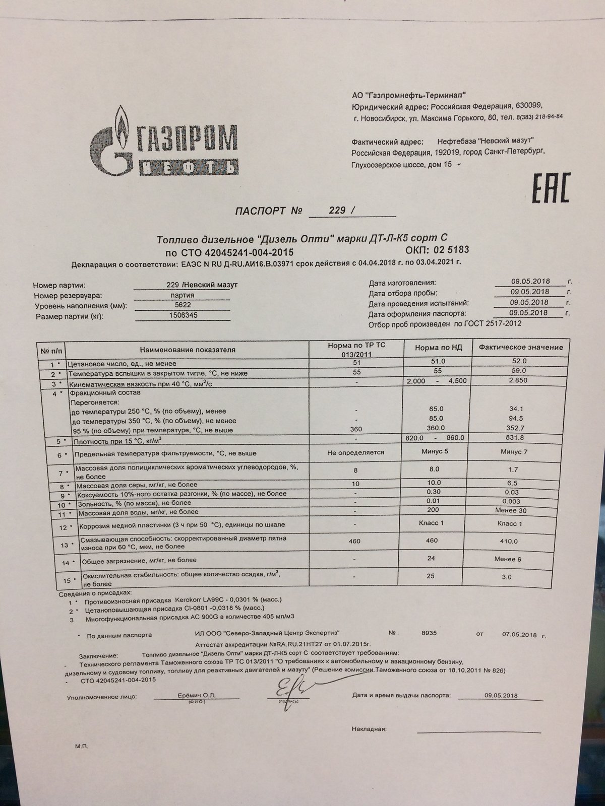

г. Колпино, Заводской проспект
Газпромнефть
Дт Опти 41.20
29.04.2018
Газпромнефть
Дт Опти 42.10
12.05.2018

12.05.2018
С какого завода топливо?
ЦЧ=52 и это с присадкой...
