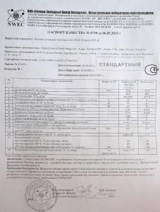

Характеристики дизтопива ГПН
Только что вернулся с Кубани, откатал на т.н. Евро5 от Лукойл 4 тыс км. По ощущения не соляра, а бадяга какая-то, пахла почему-то керосом, хотя со слов заправщиков, соляра была летняя. Двигатель тарахтел, как у Камаза. Разбавлял Роснефтью, проблема исчезала, единственное препятствие, для перехода на Роснефть, это Евро 3. По дороге в Питер заправлялся в Воронеже, сразу заметил разницу, затем Лукойл в Москве и в Питере, разница огромная, двигатель шепчет, пахнет солярой. Бумага все стерпит, не стал бы я ей так верить. Да и что попало в картер с маслом с этой солярой и что с ним в итоге стало? Одному Богу известно.
