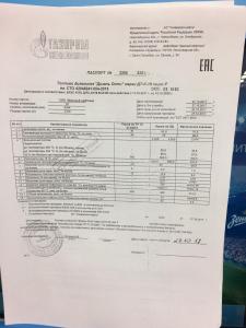

г. Колпино, Заводской проспект
Газпромнефть
Дт Опти 38.00
11.08.2017
25.08.2017
01.09.2017
07.10.2017 и 19.10.2017 паспорт один и тот же
Ближайшая заправка ГПН перешла на автоматический режим. Раньше спрашивал паспорт качества у кассира, а теперь где этот документ найти?
Вроде все осмотрел, но нигде не увидел.
Так и есть.Паспорта не вешают на автоматических.
Сейчас со службой поддержки ГПН связывался, они подтвердили Ваши слова.
Без паспорта заправляться соляркой в межсезонье - больший риск, придется переходить на Лукойл.
Татнефти рядом нет :(
а теперь где этот документ найти? Вроде все осмотрел, но нигде не увидел.
я так несколько раз делал -- нужно постучать,
потому что, часто в будке (по утрам),
или к обеду, когда приезжает бензовоз,
на автоматических заправках ГПН есть народ,
и можно у него сфоткать паспорт

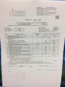

При заправке отлил себе литр, дома измерил плотность , при +5 показало 839 - летнее, сказали до 15 должно держать, поставил бутылку во дворе как контрольку своей азс. Наверно антигель в остатки замешивают.
Газпромнефть
Дт Опти 38.30
28.10.2017
