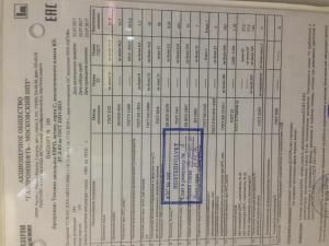

Вчера заправился на ЕКА, заправка на внутренней стороне МКАДа в районе Медведково.post-36444-0-05416500-1501129772_thumb.jpg
Нет моющей и антипенной присадки...

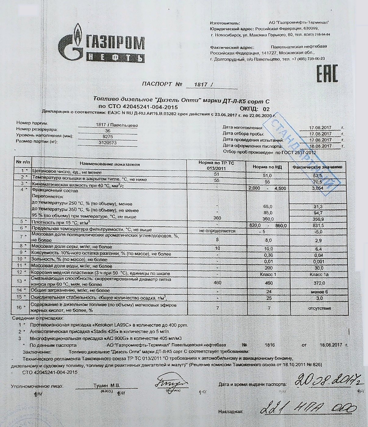

г. Колпино, Заводской проспект
Газпромнефть
Дт Опти 38.00
03.08.2017
Газпромнефть
Дт Опти 38.00
03.08.2017
Спасибо за паспорт!
ИМХО: Топливо не ахти совсем... ЦЧ низкое, ПАУ высокое, смазка плохая, значение до 250С очень большое!
Вот тебе и ДТ "Опти"!

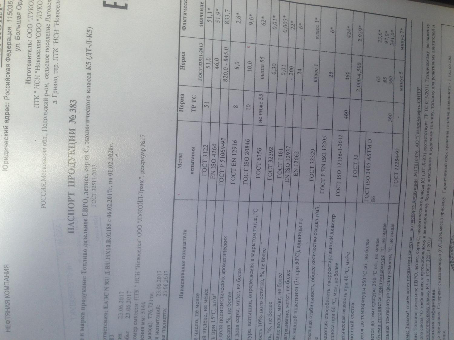

Заправка Ека, Изготовитель Лукойл, а данные по паспорту Газпромнефть Омск)
Спасибо за паспорт!
Да все тоже самое, как и Лукойл Экто - просто добавили моющую присадку AC900G в обычное ДТ.

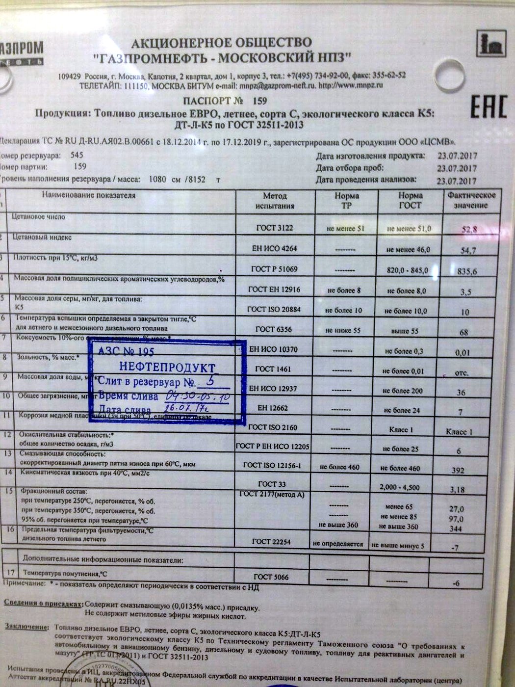

ЕКА в Медведково, пр-д Шокальского 50а, как ехать в центр по Енисейской.
Изменено пользователем k00kman
@k00kman, так-то неплохая солярочка из Капотни, а в какую цену она там..?
Изменено пользователем Digital Ray
со скидкой 37.50 гдето.

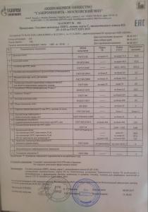

после возвращения из отпуска заправился на ЕКА,
паспорт не фотографировал, но там была капотненская хорошая солярка
прошло несколько дней, топливная стрелка "попросила" добавить топлива
и я стал смотреть заправочные стенды с ценниками (до этого не обращал внимания)
и заметил, что на стендах-ценниках ГазПромНефти под буквами "ДТ" появилась метка "ОПТИ"
решил попробовать это опти-топливо, но сначала нужно посмотреть паспорт, вот он:
топливо из Долгопрудного, по ощущениям -- едет как и на капотненском топливе,
динамика отличная, расход радует, всем "бобра", поехал дальше  :neo:
[update] забыл добавить адрес -- ГПН
Москва, Коровинское шоссе, 1Г (самообслуживание)
ценник == 37,3 руб (со скидочной картой  = 36,18 руб)
