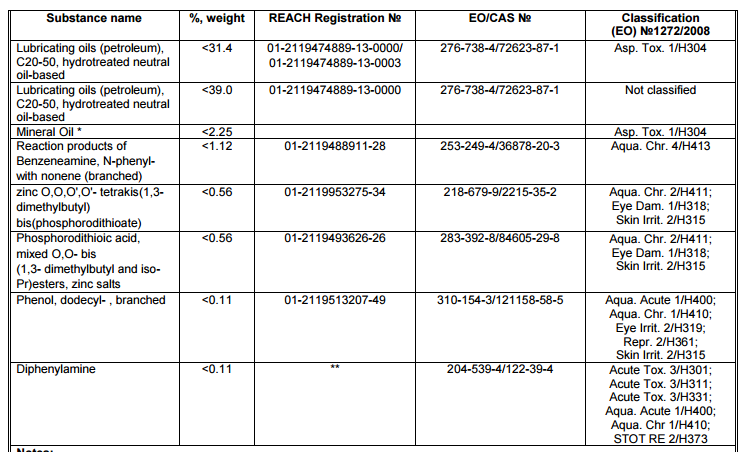

это какое масло приста на пао? 5/40 ультра плюс что ли? хотелось бы попробовать, надо цены уточнить
Исходя из MSDS
Ultra похожа на обычный гидрокрекинг
Ultra Plus уже содержит пару процентов добавок
Скриншоты из Ultra 5W-30 и Ultra Plus 5W-30 соответственно.
