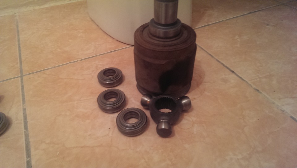

Привет всем. Тема достаточно обширная, поэтому обращаюсь за советом. Если я все правильно понял, внутренний шрус у меня трипод, а внешний Рцеппа. На всякий случай прикрепляю картинки, так как на счет внешнего есть сомнения.
Прошу опытных людей посоветовать, какие актуальные смазки я смело могу пойти и купить (в идеале - экзист) для набивки?
Территориально машина живет в Москве, так что температуры от -30 до 35с вполне могут быть.
Совершенно смело можно купить 08798-9003 для триподов и 08798-9007 для наружных шариковых шарниров . Указания к применению см. на упаковке смазки , дозировка согласно Руководства по ремонту .
Большое спасибо за совет. Есть ли более гуманные по цене варианты? Данные смазки почему-то достаточно сложно приобрести, к моему удивлению (либо сроки либо цена мегоконь).
