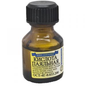

@vergaser, Спасибо! А кислоты паяльной сейчас много всякой на разных составах - точнее бы.
Главное что бы она была на основе хлористых солях цинка.
Вот например такая:
