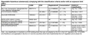

@nalilord, см. msds официальные(например финский чтобы не тратить время, в русских не весь состав пишут)
Можно в шапку занести не блестящий состав: Пао всего лишь 5-10%,гидрокряк 30-45%, остальное пакеты присадок
Ага. 50 % присадки? Вы о чём? :D
В MSDS не всё могут написать. Например, может быть ещё GTL, эстеры.
Пакет присадок обычно 10-12 %. Модификатор вязкости в 0W-30 где-то 7-8 %. Базовые масла обычно 75-80 %.
Вот пример одной из рецептур Mobil:
1.вы таблице верите или паспорту на конкретное масло???
например ravenol  и подобные миксеры скрывают свои MSDS/SDS, хотя у них по их же рекламе/словам масла на pao+ester vollsynthese.  как вам такой кот в мешке?
2. почему у других компаний cостав складывается в 100% или близко к ним?
3. и да, выкладывают в msds основные компоненты масла, второстепенные могут не писать(например минеральную группу!)
4.  у Total  как производителя pao четко указан состав, у Chevron  -тоже не всегда в 100%, но pao/ ester  указывают четко, тем более они также один  из крупных производителей.
Изменено пользователем IliaP.
1. Я видел очень много MSDS и могу с уверенностью сказать, что там ЧАСТО не весь состав присутствует. И скрытое - отнюдь не минералка
2. Покажите мне хоть одно масло, в котором масла только половина :)
