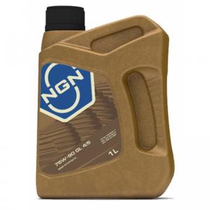

Да я выбирал между НГН и Castrol Syntrans Transaxle 75-90.Буду брать Кастрол.Еврол дороже Кастрола на 250 руб.да и ждать его надо.Кастрол тоже вроде на ПАО с эстерами.Походу НГН действительно полусинтетика,на новых канистрах пишут уже на банке post-8588-0-78040500-1474003966_thumb.jpg

Купил 3 литрушки, написано, что полусинтетика. Завтра могу фото выложить. залью, посомтрим, что будет, хочу Getriebeoil-Additiv еще залить.
