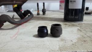

Пасечник 33 Опубликовано: 14 августа 2017 Поделиться Опубликовано: 14 августа 2017 (изменено) На авто бывшем в эксплуатации еще нужно смотреть состояние пыльников, что туда закладывал предхоз не известно, пыльник то целый но замучен литолами медяхами, стал заметно больше, держится работает но защита не та. Вот свои для примера снял, старый и новый, оба оригинал. Изменено 14 августа 2017 пользователем Пасечник 0 Цитата Ссылка на сообщение Поделиться на других сайтах

pavelzel 788 Опубликовано: 16 августа 2017 Поделиться Опубликовано: 16 августа 2017 Да потому,что она и вовсе не рассчитана для направляющих пальцев суппорта,поэтому и будет говном,и всё правильно,только с жуткого перепуга её туда можно запихать и от полной безграмотности,ей мажут резинки(пыльники) да много вообще было споров,для чего она,но все пихают куда не попадя, Читаем здесь. 0 Цитата Ссылка на сообщение Поделиться на других сайтах
pavelzel 788 Опубликовано: 16 августа 2017 Поделиться Опубликовано: 16 августа 2017 Пыльники у меня живее всех живых,а вот смазочка куда то делась за такой короткий пробег! Подозреваю что высыхает она! На очень многих машинах ею мазали - больше чем на год не хватает ее! Причем пробеги у машин разные от 5-6 до 30-50. Если пробегах больше 20ти за год я бы заглядывал почаще - на нескольких машинах с большими пробегами она высохла еще раньше,а это черевато последствиями. Можно какие-либо подтверждения Ваших слов? Они противоречат опыту многих форумчан, в частности и Торкона. Сделайте фото смазки, пальцев и перемещаемся в соответствующую тему. 0 Цитата Ссылка на сообщение Поделиться на других сайтах
