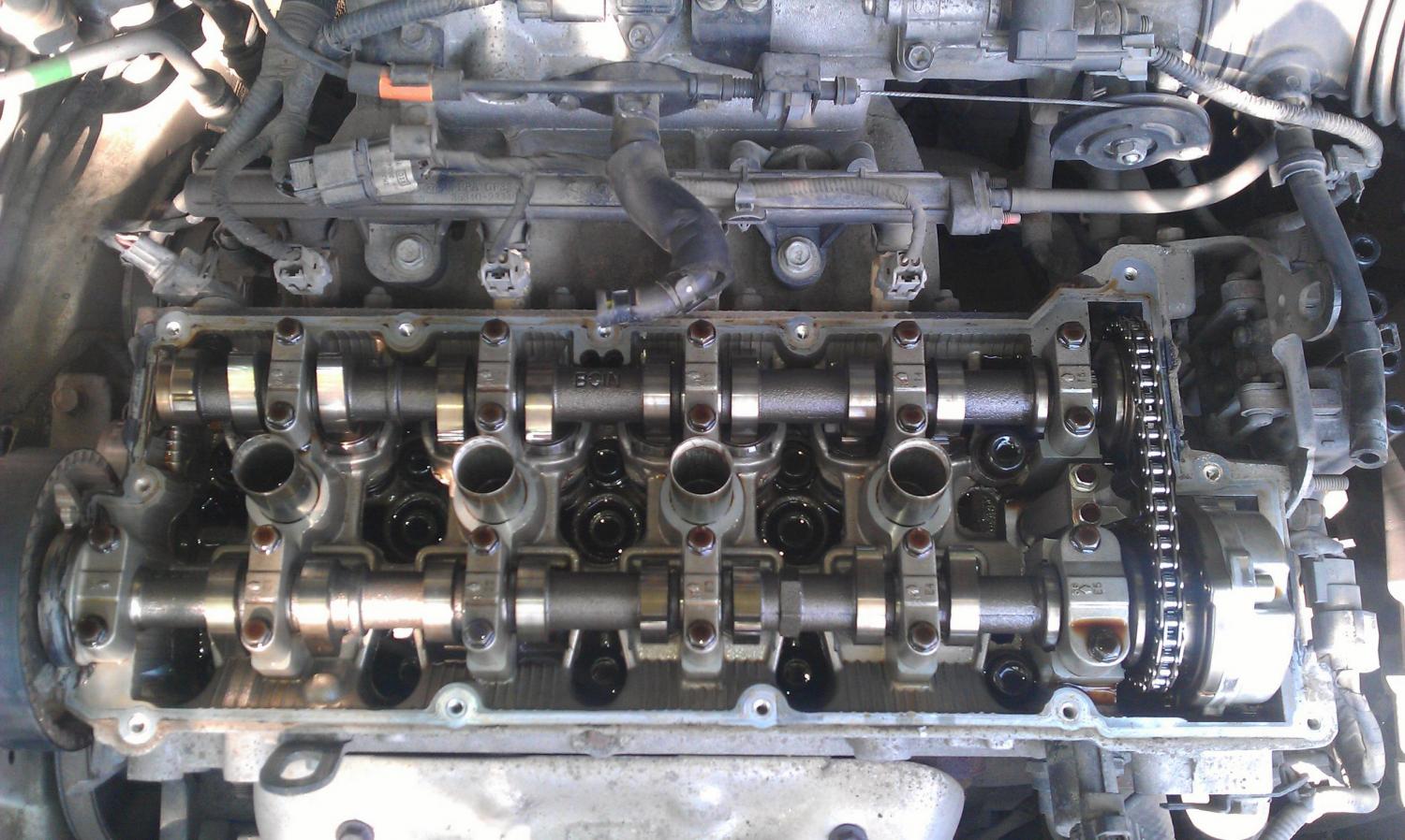

На сидклубе человек скинул вскрытую крышку двигла на 5-20 оригинале х/к.

Сейчас вот заморочился регулировкой клапанов (почти все подошли), вот снятая клапанная крышка. Честно говоря, результат весьма приятный. rulez.gif

Прикольно, конечно, но это акцентовский мотор и к нашему он никакого отношения не имеет. Ну или если не акцентовский, то в любом случае это серия G4E*. Какого хрена он делает на сидклубе, я понятия не имею.

Сори не то скинул,исправляюсь.
Kia Ceed 1,6 2008 г.в. Пробег 156 тыс.
Масло HYUNDAI/KIA 05100-00451 Premium LF Gasoline 5W-20
Замена каждые 5000 км. Угара нет. Пробег на данном масле около 50 тыс.
Разные масла пробовал, но это понравилось больше всего.
Открыл крышку и увидел кучу отложений в двигателе. Буду покупать другое масло.
Изменено пользователем Adios
Загажен, но не особо.

Что было до этого и с каким интервалом менялось, не понятно.
но это понравилось больше всего. Буду покупать другое масло.

На кулачках не понятно, что засветилось.

Я второй владелец. Первый владелец до 50 тыс. ездил на Castrol. Двигатель был такого же цвета, но отложений не было. После этого пробовал ездить на разных маслах. Перед заменой на 5w20 вскрыл крышку и увидел такой же цвет двигателя. Думал оригинальное 5w20 будет лучше. Результат оказался совсем наоборот. Буду пробовать оригинальный 5w30.

Залачил в общем кастрол, а по отложениям не особо видно, что там да как... Может от перегрева вообще
