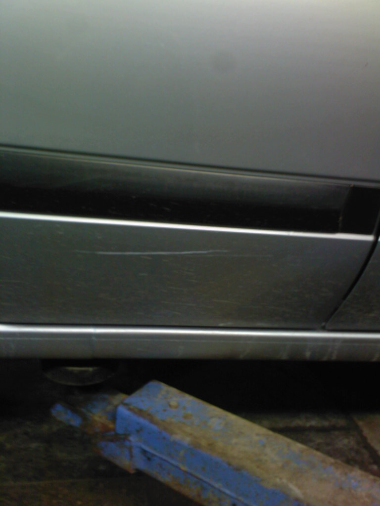

Чем можно удалить такую царапину.Желательно без подкраски.
З.Ы,-Знаю что ерунда ездить можно-но все равно внешний вид как то портится.
Wilddog такую царапину исправит карандаш и полироль тоже но проблема в том что через 2-3 месяца слой стерется и опять вылезет царапина. Тоесть вариант временный. Можно немного полирнуть абразивкой она станет менее заметной но останется все равно. Неприятная царапина вроде бы и мелочь, но и исправить до вольно сложно.

Кисточкой нельзя аккуратненько замазать и отполировать?
Где можно этот карандаш приобрести?
Wilddog вообще нормальный маляр берет спичкой это заделывает буквально и лаком покрывает потом заполировывает. Но ты же вкурсе какие он все время занятые и избалованные им бы только вкруговую красить за 50 тыс :))
Купить карандаш от сколов можно в Ладье - бери чем дороже тем лучше... Также Норд на ветеранов труда посмотри. И еще Мираж там японские должны быть. Подбирать можно по цвету номера кузова, код цвета выбит под капотом у япошек. К примеру цвет моего серебристого 199

Аккуратненько краску, потом лак, а потом полировальной машинкой. Если грунтовки невидно просто потертость, просто лаком покрывают.
У некоторых автопроизводителей есть свои наборы для закрашивания сколов и царапин.
Вот к примеру сузуковские флакончики
один с краской - которая подбирается по вашему коду-цвету кузова. В другом безцветный лак.
Заедьте спросите у своего диллера в Тюмени. Вполне возможно что есть какие то средства.
