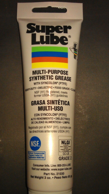

Смазка GM p/n 12371287 "Sinthetic lubricant paste with teflon
Секретки замка я бы лично пролил какой-то силиконовой жидкостью типа ПМС-200 ,  она чрезвычайно текучая, заползает во все места сама. И отталкивает влагу..
Дело в том , что кремнийорганические ПМС-масла в этом случае будут выполнять исключительно функции антифрикционные с отличной низкотемпературной границей ( плюсом - водооталкивание ) , а у ПАО/минеральной смазки с тефлоном есть еще противоизносные добавки ( помимо тех же свойств , которые есть у ПМС масел ) . Функционировать , естественно будут оба варианта .
Но не стоит забывать, что у этой смазки есть один большой плюс, пищевой допуск (ни цвета(опционально у таких смазок), ни вкуса, ни запаха).
Лично мне по весне бодаться со стеклоподъёмниками,  да вроде и есть SHC100(220) на PAO, и мороз вроде держат, но эти смазки так не вкусно пахнут.
Я даже не представляю, что будет с запахом в салоне на 30-градусной жаре с Мобилом в замкнутом пространстве, и именно по этой причине стараюсь найти эту смазку по оптимальной цене.
Для смазки в салоне, чтоб не было не приятных запахов, нужна HSF смазка, способная работать на морозе,  с достаточной консистенцией(банально стечёт(упадёт в низ) NLGI 0 и NLGI 1), вязкостью и каплепадением за +200, способная противостоять вибрациям и так далее.
Альтернативы не приметил, хаски не считаются.

Да , это она самая и есть ( я ее в таком виде и покупаю ).

Да она под GM артикулом что в шапке бьется в емексодоках по цене около 900р. В чем проблема то? В том что тюбик GM?
Полкилограммовая банка Супер-люба мне обходится в Бангкоке в 900 рублей ( правда , перелет туда не дешевый ).

Можно ли такую смазку считать аналогом из темы?
Никакого отношения посредственная силиконка Ликви Моли не имеет к ПАО смазке GM p/n 12371287 ( в теме ведь все написано , ссылки на производителя есть ).
13 минут назад, tesloil сказал:
Да.. все верно.. обычная минералка.
Скажите на просторах ebay вид упаковки от "англо-саксов" отличается от корейских "продаванов", например штатовский продаван, а вот "кореец". Как Вы думаете, это одна и та же смазка?
