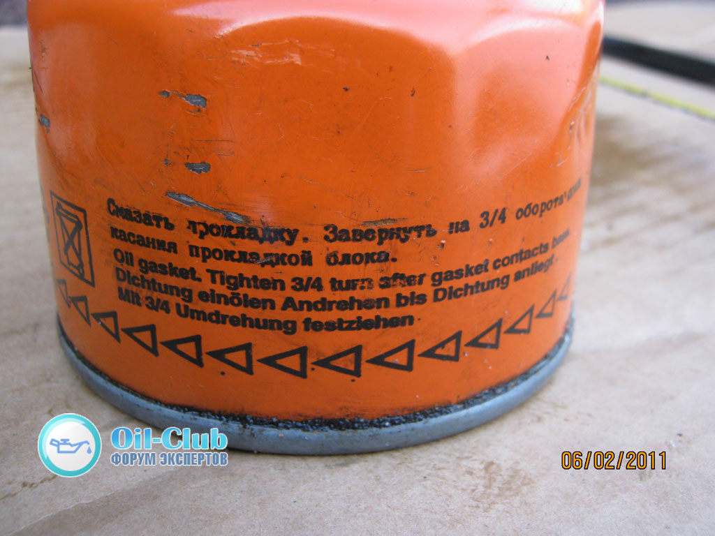

Fram PH5822 Made in Russia Санкт-Петербург.

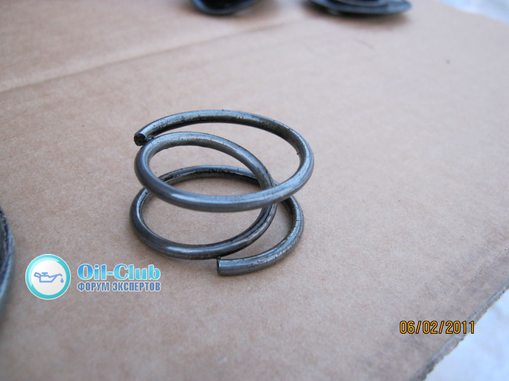

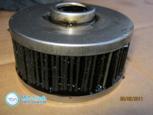

Фильтрующая катушка очень низенькая, еще бы, прижимная пружина занимает чуть ли не половину фильтра!
Это монстр какой то, его вместо пружины амортизатора можно ставить, а не в фильтр, лучше бы побольше сделали катушку фильтрующего материала.
Нажал пальцем чуть чуть фильтрующий материал порвался. Очень хрупкий.

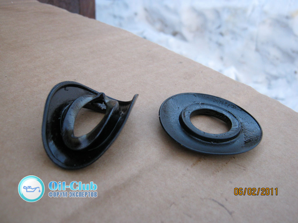

Ну и на последок противодренажный клапан, слева FRAM, справа Toyota. Фото сделано спустя 5 секунд после сжатия обоих клапанов. Toyota сразу же вернулся в исходное положение, FRAM как был так и остался...
Вывод: Фильтр не понравился. Фильтрующий хрупкий рвется, противодренажный как пластмасса не эластичен, заусенцы в отверстиях, катушка маленькая хотя фильтр массивный. Не зря я человеку на ВАЗе посоветовал не доверять отечественному производителю, а поставить тойота OEM.
