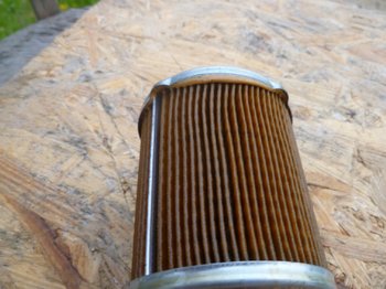

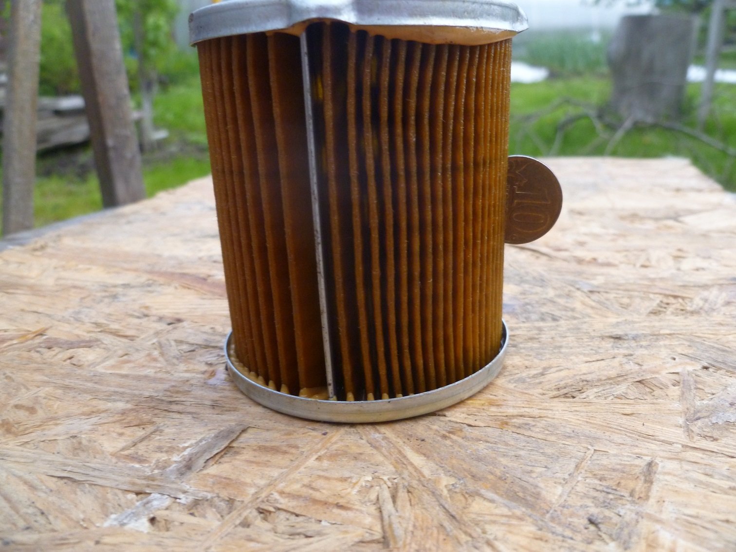

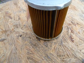

материал уложен часто, излишки герметика такие встречаются, не криминал. Вот только противодренажный клапан кривой-косой какой то. Ты сам его так гнул пальцами или он такой и был?
torcon один раз согнул пальцами когда проверял на эластичность - противодренажный Fortech дубовый по сравнению с противодренажным Нитто (пилил то я их оба сразу) небо и земля.
