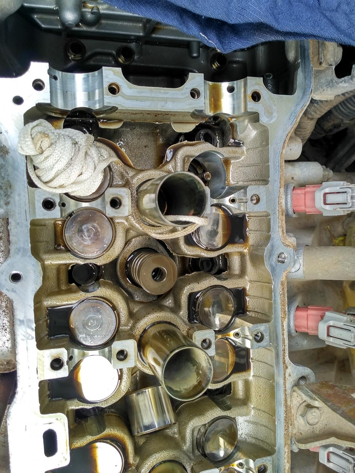

Поделюсь.Имею авто с двигателем QG15DE. Катался он на этом масле около 100 000 км. С пробега примерно 140 000 до пробега примерно 240 000. Никаких проблем, по своей глупости использовал его круглый год.
Интервал смены 10 000 км. Трасса/город примерно 40/60.
Регулярно ездил в режиме "газ в пол". Никаких минусов по применению не замечено.
После снимал клапанную крышку чтобы заменить сальники - отложений ноль.
Позже снимал клапанную крышку для замены сальников колодцев, ни капли налёта/лака не было замеченоpost-35287-0-27518400-1514061263_thumb.jpg.
Цепь ездит до сих пор, компрессия до сих пор в заводских параметрах. Расхода масла нет, общий пробег на сегодня 283 000.
