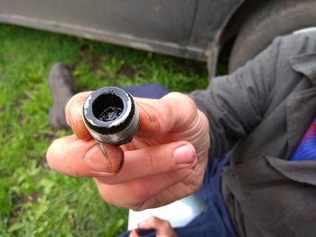

SanchezX Комрады, что можете сказать по состоянии пробки? Почему такой налет? Лукойл, замена через 10 т. Иногда промываю этим же маслом.
Изменено пользователем Александр универ
1 час назад, Александр универ сказал:
На лицо лаковые отложения, причина - перекаты. Сократите интервалы смены масла и подберите само масло "покрепче".
17 часов назад, Александр универ сказал:
замена через 10 т
Если по городу в основном катаешься, то у тебя моточасов 400, а то и больше набегает. Не придумали еще таких масел, чтобы они в таких маленьких картерах не гадили при таких пробегах.

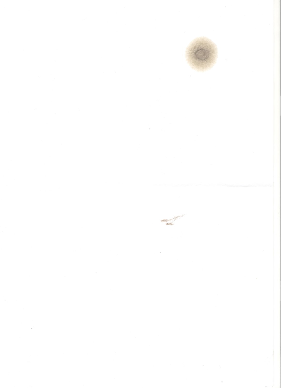

1) Лукойл Люкс Синтетик 5-30
2) Форд Мондео 2,0 Duratec
3) Общий пробег 97000 км
4) Пробег на масле 4900 км
5) Эксплуатация февраль-июнь
6) Моточасов -213, ср.скорость 23 км/ч
7) Проба сушилась 24 часа
Каково состояние масла? Можно ли катать или уже замена?
Прокомментируйте пожалуйста.
RE02,
плохо видно... а по тому, что можно разглядеть - масло потрудилось не слабо, зона диффузии насыщена уже прилично...
Не труп, конечно, ещё, но и не бодрячок далеко уже
Урфин
В скане выглядит не очень хорошо. Для сравнения фото и фото на просвет.
