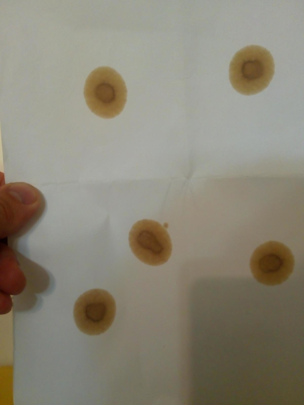

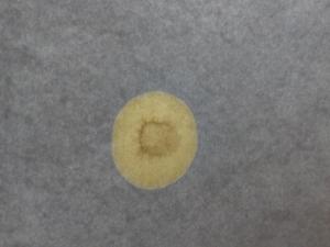

Доброго времени суток! Проехал на масле 10300км. С апреля по сегодняшний день. COMMA x-FLOW LL 5w30. Город/трасса 50Х50. Бензин 92.
Решил сделать перед заменой капельный тест.Что скажете ГУРУ?! Изображения 2 и 3 сделаны на просвет. Извините за качество. Масло буду лить такое же.
Изменено пользователем serzh69
Сушили сколько и где? Выглядят сыроватыми...
Сушил в гараже 6 ч. Температура 15гр. Торопился.
Вот новые снимки после 14ч.
@serzh69,10000км для него многовато.Думаю,что уже на 8000км начался процесс деградации.
Вот тебе и длительный интервал замены.
@serzh69,
сушить 24ч надо, а в прохладном гараже может чуть дольше даже.
Масло не мертвое было, но дорабатывало ресурс свой судя по фото 14ч... сменили уже и нормуль!

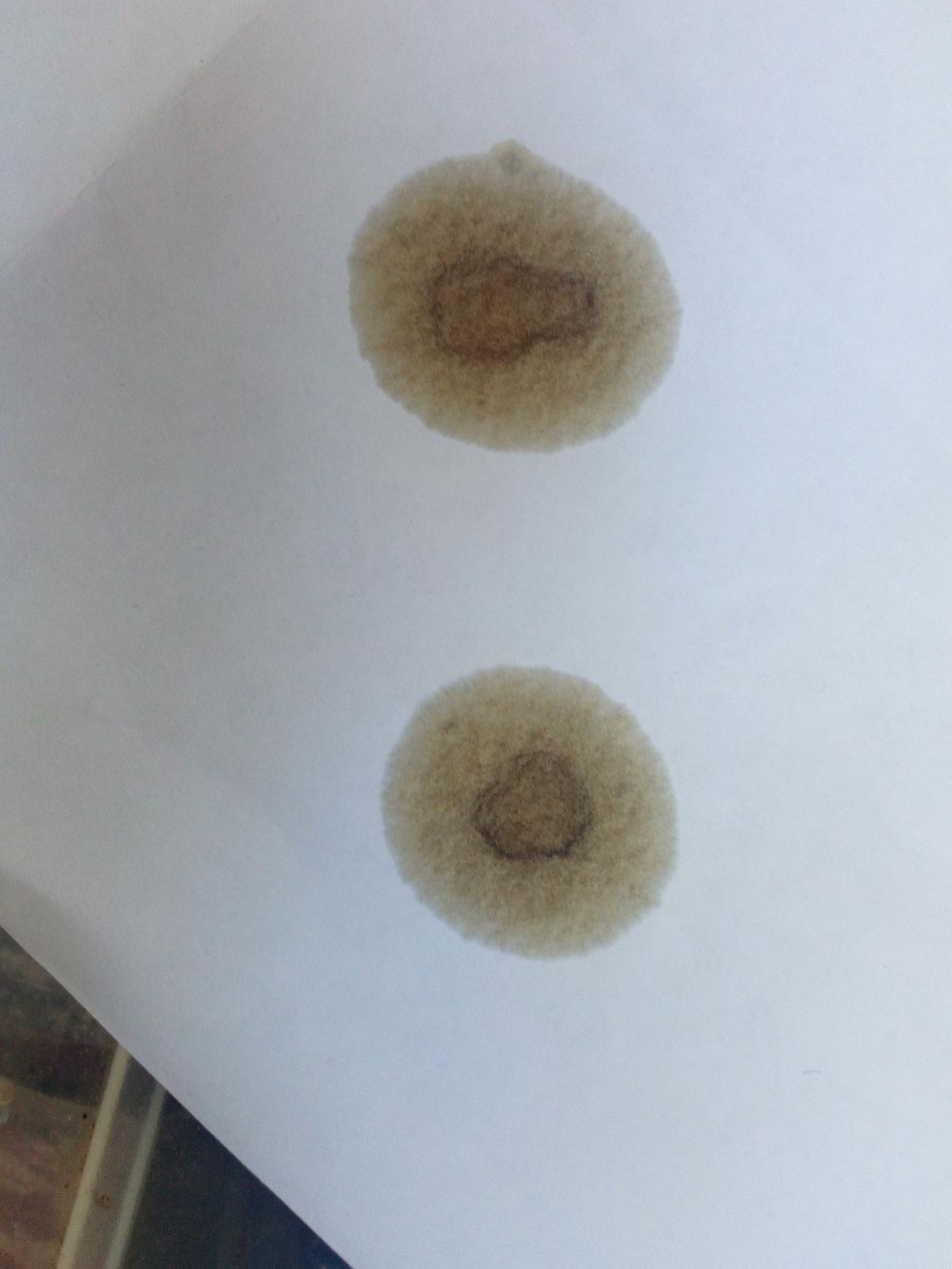

Откатал на этом масле 10 тыс.км,  Liqui Moly Leichtlauf High Tech LL 5W-30 (ACEA: A3/B4, BMW: Longlife-01, MB: 229.5, VW: 502 00/505  ,немного перебор, раньше менял через  7.5 , город /трасса 50/50 . Что скажите, первая фотка с вспышкой, вторая при простом освещениии.
@Виктор 40,
Мое мнение - маслу уже весьма плохо... и хоть полного развала ядра не наблюдается, но зона диффузии уже прилично насыщена плюс прорисовывается каемка по краю коричневой части капли.

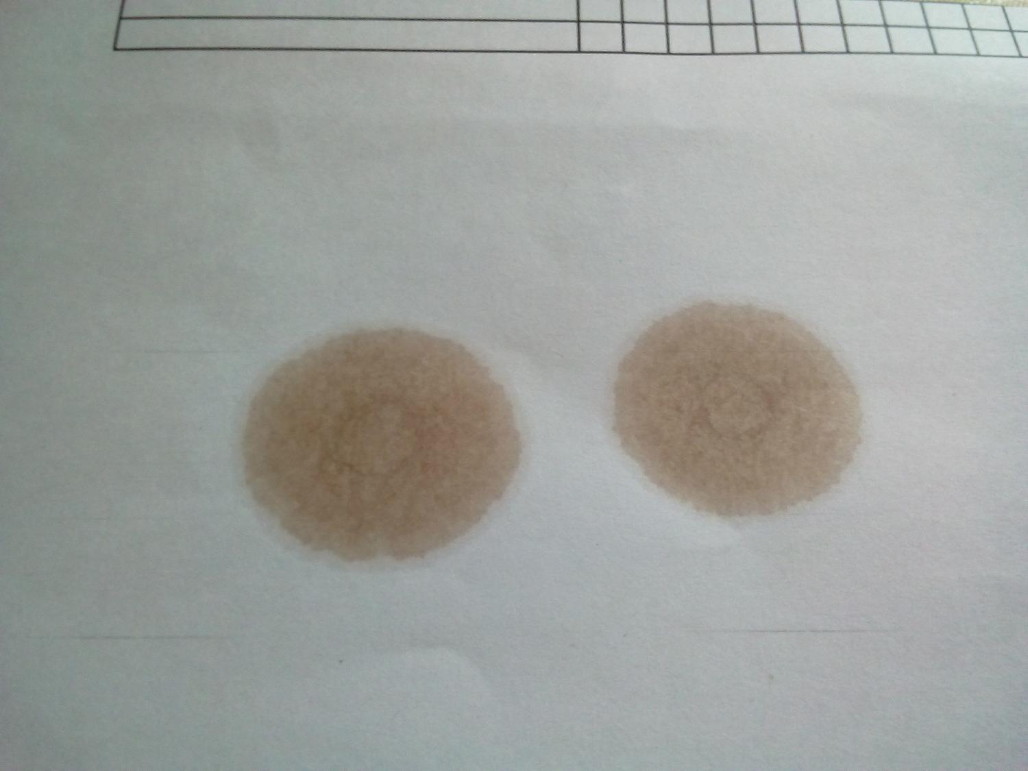

Всех приветствую!Не давно выкладывал уже тест масла.Но так как не на чистом листе,был забракован.Проехал ещё тыщу и сделал повторно.Масло Петра-Канада ss 5w-30 залито после заводского.Общий пробег 6000км,на масле 3800.Город-трасса 30%-70%,средняя скорость 40км/ч,моточасы не известны.Фото на просвет,увы скан нет возможности сделать.Что скажите?Спасибо)
@shkodnik85, а чего тут говорить, всё видно - двигатель новый, чистый, ядру не из чего формироваться)
То есть можно продолжать ездить и наблюдать дальше?
Да там всего около 95 моточасов. Еще столько же можно не менять.
