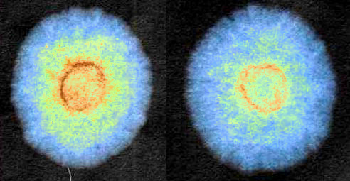

Похоже, что масло свое отработало.. В динамике хорошо видно разрушение ядра
а отсутствие видимого глазом ядра говорит о том что двигатель чистый? или оно так сильно расползается?
На 3 тыс. км грязь же была в ядре.
@sufer, Правильно выше сказали-на 3100 видна грязь, присадки хорошо ее держат в ядре. На 4000 присадки начали умирать, ядро поплыло, грязь расползлась по капле. Т.е. менять и на будущую замену держать в голове по этому маслу в схожих условиях эксплуатации ориентиром диапазон 3000-4000 км,

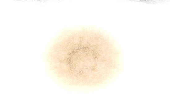

Помогите оценить каплю. Сушил 14 часов в квартире. Скан.
