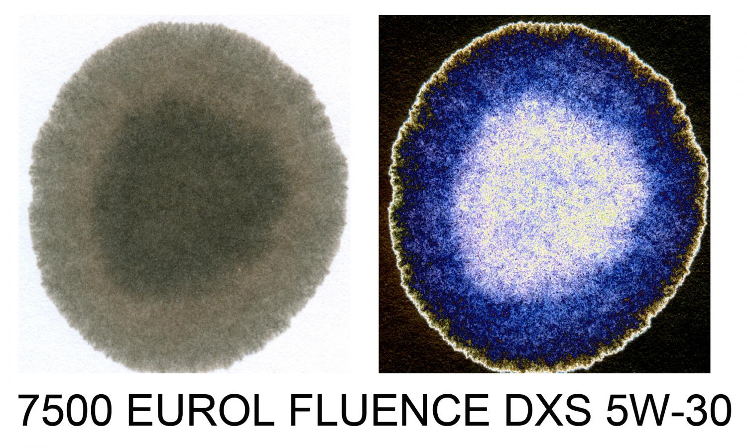

@Ведрослав, грязь в двигателе есть немного, ойл-шлам можно плеснуть.
Авто: VW Tiguan 2.0 TDI CBAB (EGR on)
Масло Eurol Fluence DXS 5W-30
Пробег на масле 7500
Город/трасса 90/10
Дизель Евро 5
:shok:  :shok:  :shok:

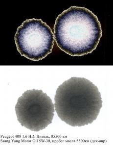

Помогите расшифровать пробу:
Оффтоп
1) Ssang Yong Oil 5W-30 Acea C3
2) Пежо 408 Дизель 1,6 HDi (DV6CM)
3) Общий пробег 85500
4) 5500км из них трасса/город - 5%/95%
5) декабрь-апрель
6) Моточасы не считал
7) Израсходованное топливо не считал
8) Проба взята после города, сушилась 24 часа в доме.
9) Объём заливаемого масла 3,8, без доливок.

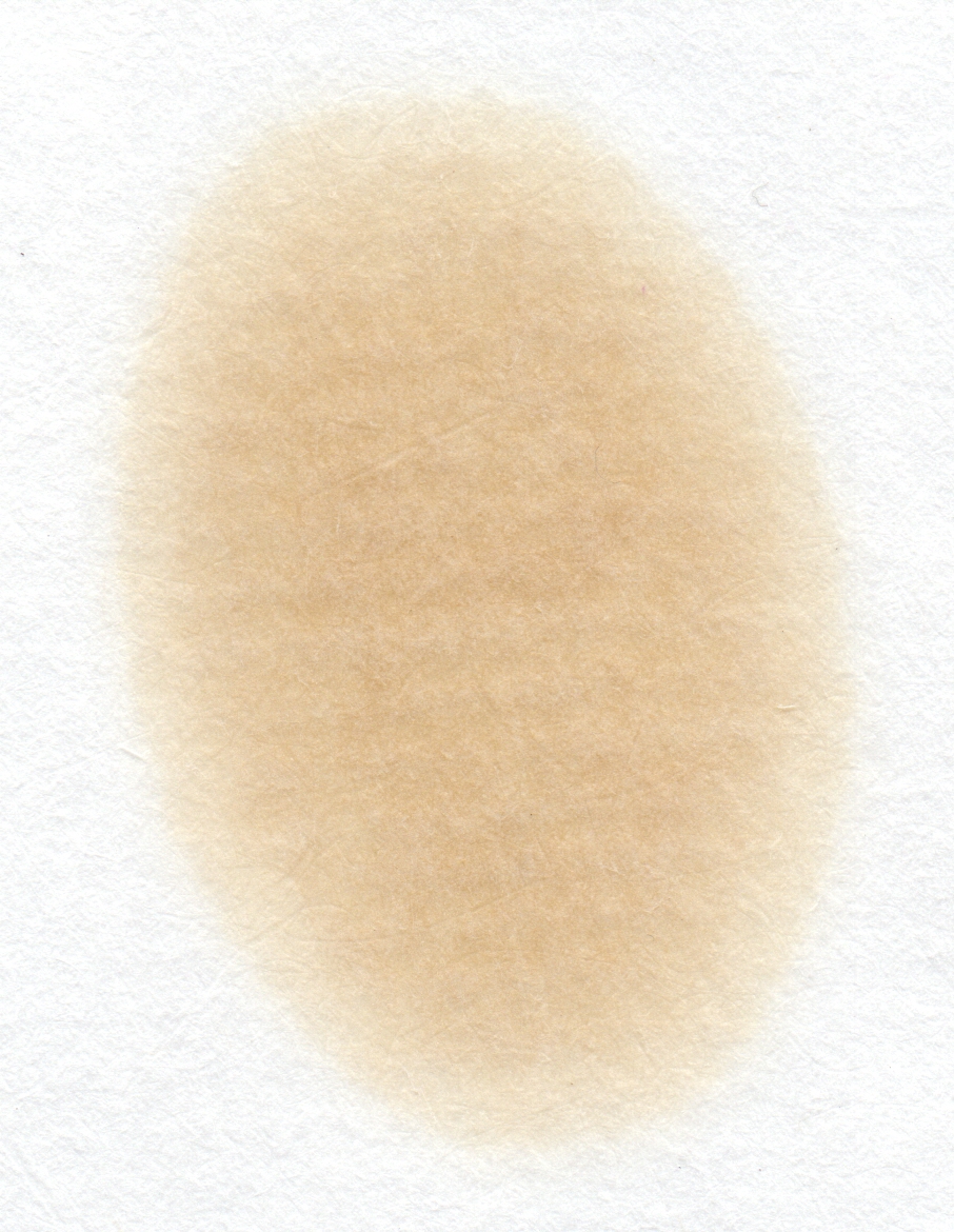

Добрый вечер и ночь уважаемые форумчане!
Вот и подошел срок пробега в 8000 км. моей автомашины на масле Idemitsu Zepro Eco Medalist (0W-20 SN, ILSAC GF-5).
Автомашина Mitsubishi Outlander 2016 MY, 2.4L, 4WD. Соотношение город/трасса - примерно 35/65.
Мое мнение - масло подлежит замене. А Вы как считаете? Спасибо всем откликнувшимся.

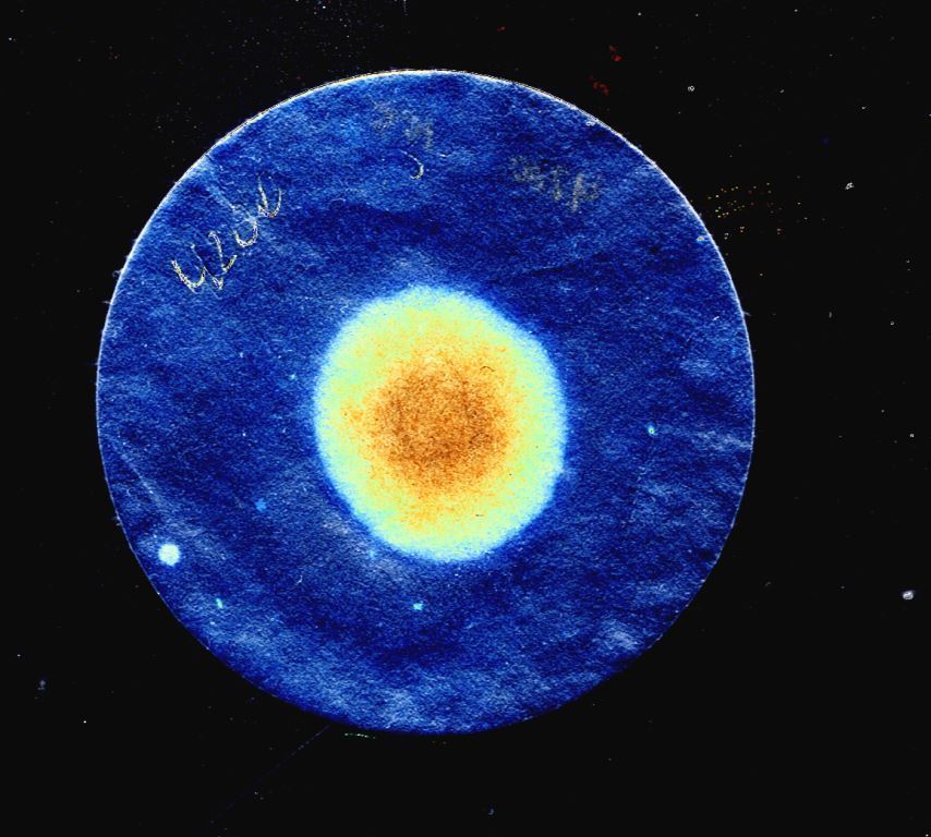

Друзья а что скажете про вот такой скан капли? Сам еще плохо разбираюсь :(
Авто: Kia CEED 1.6 бензин-пропан (95% от времени эксплуатации), АКПП
Масло Kixx 5-20 Fex пробег 4200 км (город 90%, трасса-мкад 10%)
Масло немного пахнет бензином  и жидкое стало (травит из всех щелей уже)
Изменено пользователем hamikus
@hamikus, несмотря на небольшой пробег - масло трупп, причину вы сами озвучили.
Я не дожидаясь ответа так же подумал и поменял)

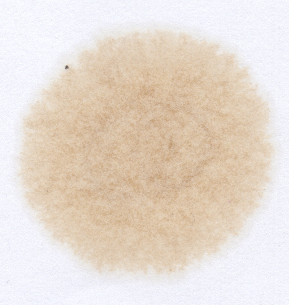

Авто: Mitsubishi Outlander XL JFG 2011 г. (двигатель 2.4), общий пробег сейчас 103350 км.
Бензин: 95 (80% Шелл обычный, 20% ТНК Пульсар)
Масло: Valvoline Sunpower FE 5W-30, пробег на масле 4000 км. До этого Motul 8100 X-Clean 5W-30 (на нём пробег был также 4000 км), до него тоже X-Clean 5W-30 с пробегом 5000.
Капельные пробы делались на обычной офисной бумаге и сушились 26 часов при комнатной температуре.
№1:
№2:
№1 на просвет:
№2 на просвет:
Кмд= 2,9;  Кмпр = 1,22,  если правильно посчитал. Что скажете?
@Millennium,судя по фото,масло бодрячком.
