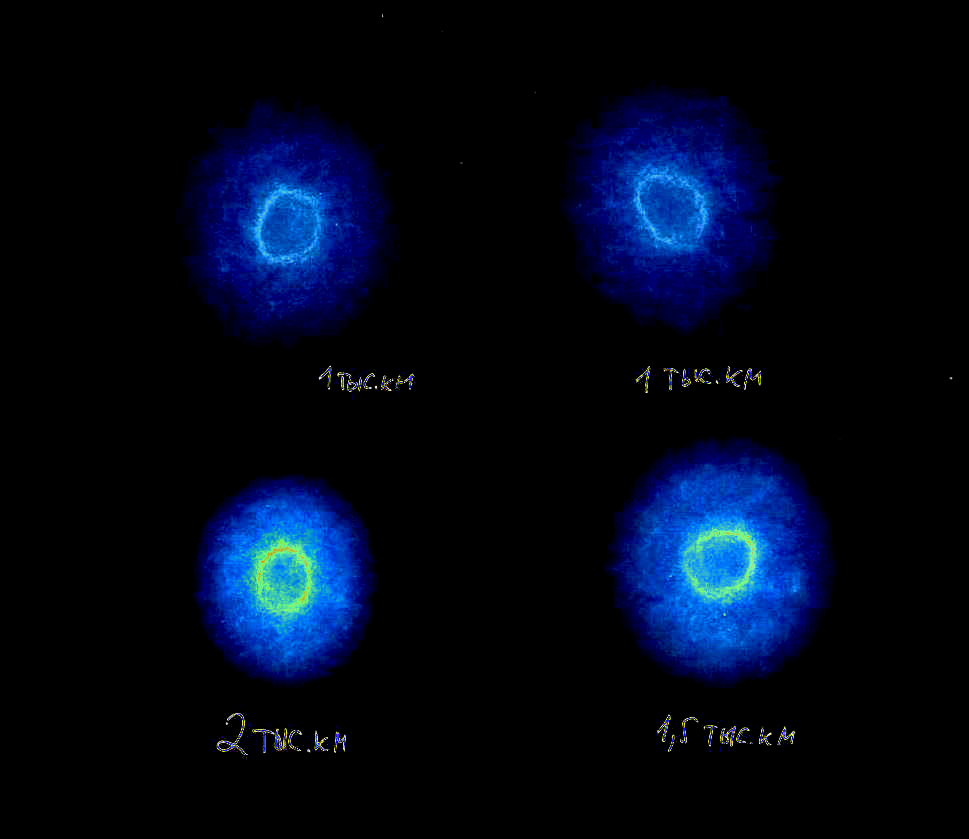

Капельные тесты ОБЩАЯ
1) 3,4л Lukoil Genesis 5w30 SL A3/B4 (Румынский) + 1л Lukoil Genesis Special Polar 0w30 SL A3/B4 (Пермь)
2) Opel Zafira Z18XER
3) Общий пробег 95750км
4) пробег на масле 2000км, режим городской (тяжелые условия - много снега! нечищенные дороги, погода от +10С до -35С, средняя скорость по БК 17км/ч
5) залито 15.10.16г. на 93750км
6) Моточасы 2000км / 17км/ч = 118
7) Средний расход 12,7л/100км
8) Пробы взяты с горячего мотора, в разные интервалы 1 - 1,5 - 2 тыс км. (листок лежит в гараже...)
9) Объём заливаемого масла 4,4л
Явно можно заметить, что к 2000км капля растекается хуже - пятно меньше в диаметре (если более ранние пятна примерно 43мм в диаметре, ядро 11мм, то на 2тыс.км - 34мм, ядро 9мм).
Второй снимок - еще одна капля на 2060км., свежая, 12ч назад, диаметр 34мм, ядро 17х12мм
Изменено пользователем Romanian

я извиняюсь, но это 120 моточасов - почти половина "жизни" масла....

Дрыгатель не особо и чистый, мне кажется для такого пробега масло малость грязновато, отмывает то что было, если поменяете по раньше - должны увидеть что чище станет на таком же пробеге
Я на новой сандере когда масло эльф на 2т км капнул, опупел но масло Elf как с канистры чистяк
Повторюсь: 2тыс пройдено за 3мес. в условиях осенне-зимней(!) городской(!) эксплуатации (короткие частые поездки! на недогретом двигателе) со ср.скоростью 17км/ч - это 120 моточасов, масла MB 229.5 дюжат не больше 250 моточасов...
и здесь больше настораживает кажущееся на бумаге ухудшение текучести масла, заподозренное по пятну капли меньшего диаметра - т.е. хуже растекается, в чем причина?
@Romanian, в редакторе нужно обработать, но по скану еще нормальное масло.
Нормальные капли, не морочте людям голову! )
да по поводу самих капель я не особо паниковал
я из-за того, что четвертая из них растекается на 25% меньше в диаметре
по-че-му?
делал на днях еще и еще капли - также меньше в диаметре...
