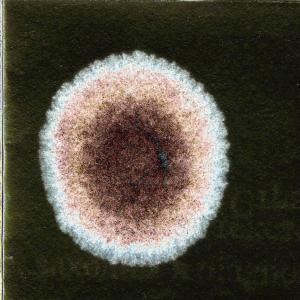

Всем привет! Можете посмотреть мою пробу. Это моя самая первая проба. Не смог настроить инверсии. Может кто кинет настройки инверсий для IrfanView? Делал как написано в инструкции.
1) Точное название масла: VAG 5W-30 504/507;
2) Марка авто (мотора): Audi A6C6 3.0 TDI;
3) Общий пробег: 188000 км;
4) Пробег на масле на момент взятия пробы: 4500 км из них трасса/город - 10%/90%;
5) Сезон эксплуатации масла: с июня по сентябрь;
6) Моточасы: 190 ;
7) Израсходованное топливо: ~500 л;
8) Проба взята после городской езды, сушилась 30 часов в автомобиле;
9) Объём заливаемого масла - 7,3 л, доливка 1л на 150 м/ч.
Оригинал - скан 1200 dpi
Пила
Синус
Спасибо!
@timophei, попробовал в GIMPPortable с твоего оригинала сделать пилу и синусоиду, получил тоже самое.
Я имел ввиду красно-голубое изображение с инверсией цветов. Я не смог настроить.
@timophei, скан с оригинальной каплей совпадает? Она серая - такого быть не может )
@Dumus, скан с оригинальной капли. Прилагаю фото. Единственное, что я коснулся щупом листа, т.к. капли не дождаться.
Дизель, сажа, потому и цвет не коричневый, а серый.
@Dumus, ну что, может скажешь о состоянии. А может и удивляться нечему? Оно же должно 650 м/ч ходить. Я на 500 планирую менять. Оно только треть ресурса отходило... Просьба прокомментировать состояние масла.
Верю. А есть основания не верить? Есть же тесты от производителей, люди графики выкладывали... К тому же не собираюсь дотягивать до 650, а заменить на 500. Поэтому я сюда обратился, чтобы мне пояснили "масло новое", "масло начинает работать", "масло работает", "масло кончается" или "масло умерло".
покажите мне тест производителя, очень интересно.
по местным анализам масло больше 350 м/ч не живет.
Изменено пользователем odisva
Shell HX7 5W-30 A3/B4 (EU)
5000км., 100% город
Всё ок с маслом. 1500-2000км должно ещё послужить, на мой взгляд.
Изменено пользователем Rei
