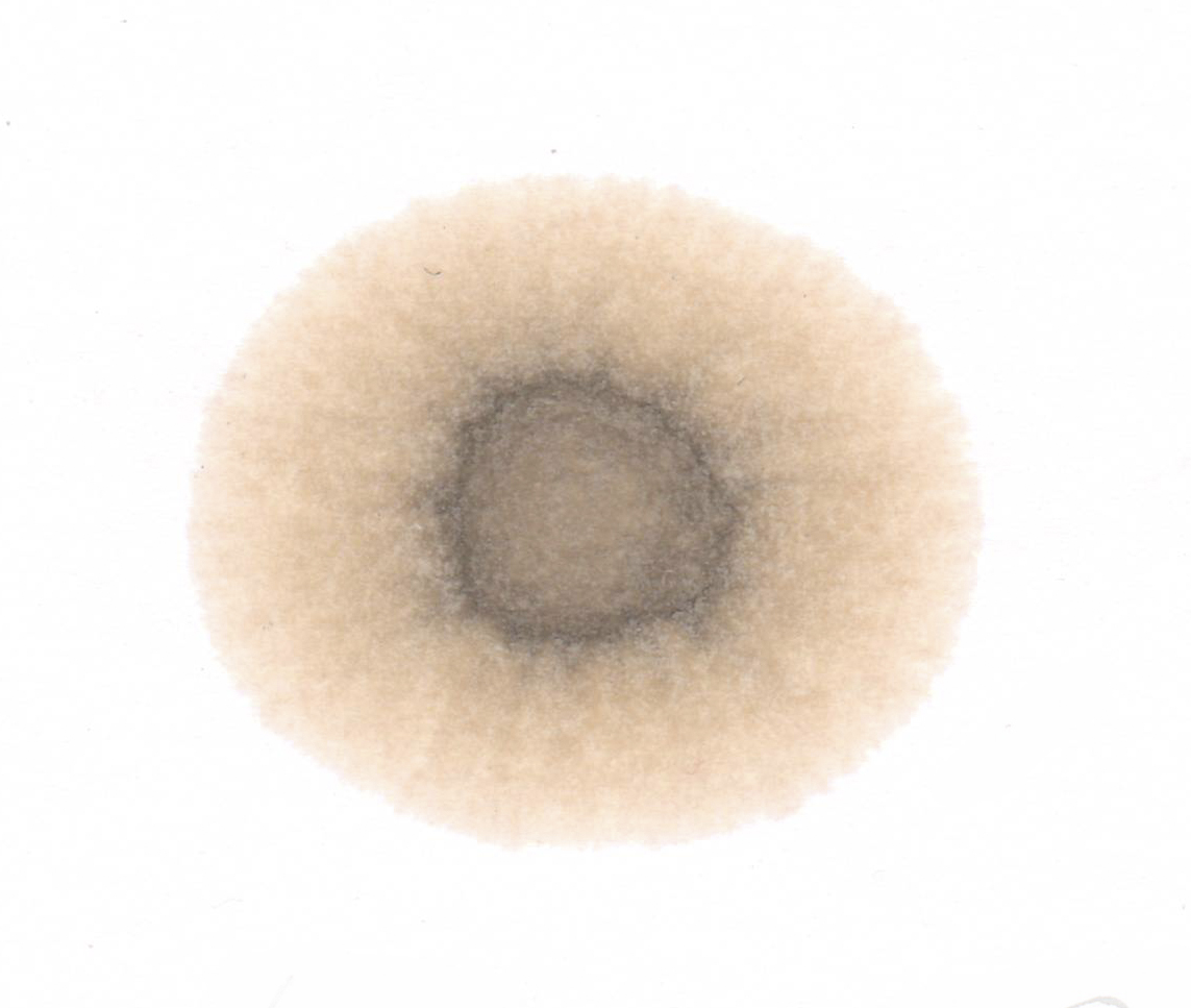

Сеньоры, оцените и мою пробу.
Сразу скажу, масложор и доливы просто неприличны, потому интересовал результат в первую очередь в контексте топлива и воды в масле...ну и в остальном так, до кучи)
Исходные данные:
1) Синтетика Лукойл Genesis Armortech 5W-40
2) Subaru Forester SG9 (мотор EJ255 - 2.5л, турбо, 230+л.с., стоковое железо, прошит)
3) Общий пробег от 140 по одометру до 200 в зависимости от степени наивности взирающего
4) Пробег на масле на момент взятия пробы - 3700км из них трасса/город - 30%/70%
5) Долив за пробег составил ~ 2,5л (!), при общем объеме масла 4,7л
6) Сезон эксплуатации масла - с мая по август 2016 г.
7) Капля взята на офисной бумаге, сушилась 14 часов в квартире, после 4 часов перестал наблюдать на пробе какие-либо изменения, потому полные 24 ждать не стал)
Исходник
Размеры d=11, d1=9, D=29,5. Соответственно расчетные ДС = 0,86, Кмд = 2,68, Кмпр=0,82
Что интересовало в первую очередь - следов топлива не вижу, как и следов воды/антифриза.
Судя по всему, маслу еще работать и работать, можно не стремиться к сакральной смене в 5 тык, тем более доливы будут идти как минимум тем же темпом.
Пила
Синусоида
Прокомментируйте, ткните в то, чего не вижу, поправьте, будьте так любезны)
Изменено пользователем tosiro
Доливая 50% объема можно долго катать по капельному тесту. Отчего жор то такой?
@tosiro, с каплей всё в порядке, а вот по поводу жора необходимо обратиться к мотористу.
Предположительно залегшие маслосъемные кольца. Хочется верить, что в целом пациент скорее жив чем мертв - давление масла в норме, компрессия и разряжение в норме, стук есть, но попрубуй найди турбоежа без стука на холодную...
Что удивительно, на трассе ест меньше масла, видимо соотношение отжигов к пробегу значительно меньше чем в городе.
В общем да, надо вскрывать, но пока не потяну, приходится ездить, подливать и готовиться к сдаче в сервис...

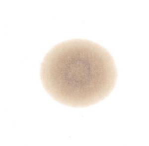

Подскажите по капельной пробе.
1) Синтетика Mobil1 0W40
2) Skoda octavia a5 1.8 tsi
3) Пробег 110000 км.
4) Пробег на масле на момент взятия пробы - 9100км
5) Долив за пробег составил ~ 1,5л  (0.5 литра долил за 100 км до пробы)

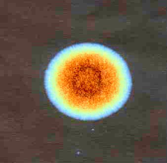

Доброго времени суток уважаемые форумчане!
Прошу дать оценку моему маслу.
1) Синтетика Kendall GT-1 Full Synthetic Liquid Titanium 5W-30
2) Toyota Highlander  2008 г. USA (мотор 3.5л.  270 л.с.)
3) Общий пробег (90500 км)
4) пробег на масле на момент взятия пробы - 6000км из них трасса/город - 50%/50%
5) Сезон эксплуатации масла (с мая по август 2016 г.)
6) Капля взята по методике на офисной бумаге, сушилась 24 часа в квартире.
7) Стоит газовая установка 4-го поколения, бензин 92-й.
Фото оригинала:

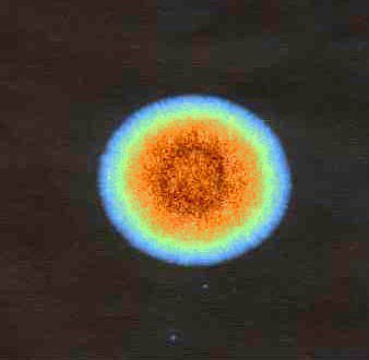

@fan-tom,капля прямо как у свежего масла.
@fan-tom, думаю, ещё можно столько же откатать)
@mobiuzz,масло мёртвое.
Вы определили по смазанной границе между ядром и широким кольцом?
добавил фото скана с инверсией

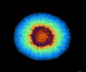

Отчет по маслу:
6) Капля взята по методике на офисную бумагу, сушилась 24 часа в салоне автомобиля.
Маслом очень доволен.
Подтверждаю, масло умерло - сливайте.
