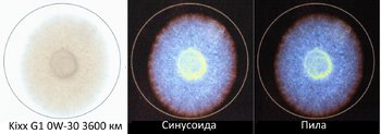

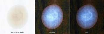

сделал еще капельку, разобрался как сделать пилу и синусойду
для сравнения выложу оба теста, первый при пробеге 1800 км, второй 3600 км
Масло Kixx G1 0W-30, бензин 92+ацетон
п.с. тока почему-то у меня не такие красочные получились картинки
Д=32мм, д=9мм, ДС=0,92
Изменено пользователем Hasen

спасибо, за ответ, я так же считаю, что не будет разницы, что сутки что двое, если неделя или более то уже может врать, просто впереди как и писал ранее 1000км назад, предстоит поездка в 3000 км. правда это будет трасса, если пройдет то заменю по возвращению с отпуска уже или в отпуске))масло и фильтр в багажнике, хлеба не просят))
Hasen масло еще даже не на полпути, туманности вокруг ядра нет... :)
15 часов назад, Nick сказал:
ядро толко формируется, пока зеленое полностю не исчезнет и не наполнится оранжево-черным даже думать нечего. И даже тогда масло скорее всего будет живым. А сеичас мениайть - дуристика. Еще как минимум 3000км
В данном случае ядро УЖЕ распадается.... , а зона чистого масла еще ДА, достаточная ...

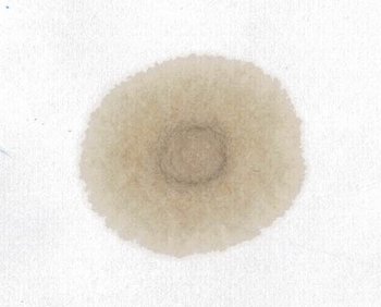

Вот где ядро сформировано и не распалось еще.... 248 моточасов между прочим....

в морем случае, ярко выраженного ядра и не было даже спустя 2500 км., так что я уже запутался, что и как с моим маслом, поменять не проблема от слова вообще, все есть, просто хочется понять как это анализировать в дальнейшем, инфы много, но ответы на формах эту инфу очень сильно путают.

Растрясли вы свою каплю, вот и не видите ядро.
Листик офиснои умаги надо положить на твердую поверхность, с невпитывающей поверхностью. Я брал пластиковый планшет с клипсой, закреплял второй с противоположной стороны. Наносить каплю краине аккуратно и 3-4 раза. Планшет строго горизонтално и аккуратно перенести, как саперы на разминировании, в место высыхания. Через сутки сканируете, и вуаля!
Скан обрабатывать в фотошопе, Торкон предложил два профиля для кривых. Их и исползуйте. Капля на 200 моточасов имеет черно-красное наполнение с чернючим ядром. Когда ядро начинает "ползти", считается что масляная база уже деградирует и поэтому имеет разную скорость продвжения через слои бумаги. Однородная масляная база равномерно мигрирует от центра и одновременно с ней мигрирует растворенная грязь.
А вот когда грязь 100% остается прямо там где капнули, а само масло растеклось не увлекая грязище - ето полный капут маслу. Потому что масло не в состоянии удерживат грязь в растворенном виде в самом себе, значит гадит в двигатель. Это силно перекатанное масло, до такого доводит нельзя.
Я менял масо, когда масло имело достаточо серэзную загрязненность, капля черно-красно фиолетовая. До разрушениай ядра не доходило никогда, даже при 15т.км. Масло было и 504/502 и 507/504. 5в-40, 0в40 и 5в30. 90т км наблюдал, 3 раза делал ехпресс анализ, щелочное число и вязкость не падали ниже плинтуса.
Так что 1) аккуратное нанесение 2) торконвский профил для фотошопа

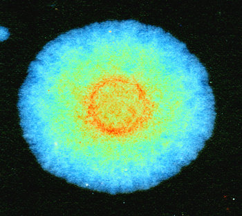

переделал "каплю", отсканил и применил фотошоп (файл oil от torcon), что скажите?
наработка примерно 145 м\ч, пробег 7300км, из них 5500км трасса, город без пробок.
Масло valvoline synpower fe 5w30 acea a1/a5. ДВС 2AZ с общим пробегом 108000км.

15 часов назад, torcon сказал:
спасибо, пробег еще маленький, обычно на 5-ти сливаю, понаблюдаю еще
