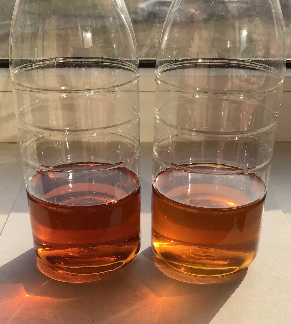

Сравнил масло конца 2016 года (слева) и ноября 2017 (справа). Новое c Dexos1™Gen 2 (номер лицензии D10279HC015). Масло стало светлее. Заморозил оба до -23, ниже нечем. Старое помутнело, а новое осталось абсолютно прозрачным, но текут визуально одинаково. Получается состав изменился?

Погорячился, проверил, да есть для x1 новая лицензия. D10279HC015 в General Motors dexos® Licensing Program.
