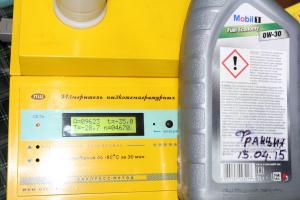

Пенсионер24 4 377 Опубликовано: 24 марта 2017 Поделиться Опубликовано: 24 марта 2017 Мобил 0-30.. канистра на фотографии.. ((ровно год тому проверял.. .. проверил сегодня.. опять CCS.. CCS при.. -35гр. = 4670-4975 мПас. ((предел 6200.. потеря текучести.. -47гр. 3 Цитата Ссылка на сообщение Поделиться на других сайтах
