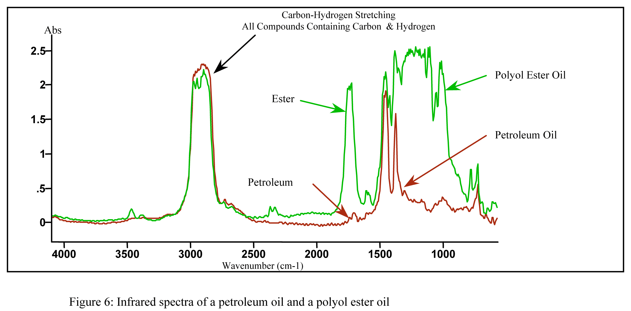

Ладно не вытерпел - выкладываю спектр ИК Motul 300V Trophy 0W-40 Ester Core based
http://www.oil-club.ru/forum/index.php?app=core&module=attach&section=attach&attach_id=9075
да уж на 1750 - маленький кончик, и на 1050-1250 нифига нет :unsure:
@sm, это по умолчанию тестируется.
@westf2, ИК спектр немного уметь читать нужно, вот смотри примеру на горизонтальной шкале 1750 пик эстеров у Teboil.
http://www.oil-club.ru/forum/index.php?app=core&module=attach&section=attach&attach_id=8975
и глянь сколько в Motul.

А какой тип эстеров в 300V (судя по спектру)?
Изменено пользователем Izb
@Izb, Polyol Ester тоже имеют пик которого в Motul нет.
да и на привычном эстеровом месте Polyol так же пик показывают. Эстеры очень легко выявляются ИК спектром :)
Aliphatic esters 1740
Aryl esters 1730-1715
Alpha Beta -unsaturated esters 1730-1715
Formate esters 1730-1715
http://www.google.ru/url?sa=t&rct=j&q=double+ester+IR&source=web&cd=5&ved=0CEsQFjAE&url=http%3A%2F%2Fwww.wfu.edu%2F~wrightmw%2Fchm122%2Fchm122Lab%2FIR%2520procedure.doc&ei=svi0UI-AAeL-4QSi6YDoAg&usg=AFQjCNEoxf7JBS9H29NCMh2AWqQbfk3IXg

@Вадим_69, если тестировать отработку то там уже по эстерам не скажешь - если скажешь сделаем спектр бесплатно по требованию. Об этом в ЛС.
@Вадим_69, если тестировать отработку то там уже по эстерам не скажешь.
А почему? Цветмет примешивается?
@Вадим_69, нет, кислоты образовавшиеся в масле в процессе окисления, но раз ты всего 1000км - то большой разницы с первоначальным не будет.
Лаба выполняет наши прихоти, вот держи твой Motul 8100 Eco-Lite 0W-20(used 1000km) vs Motul 300V Trophy 0W-40(virgin)
http://www.oil-club.ru/forum/index.php?app=core&module=attach&section=attach&attach_id=9083
Эстеры тоже есть но он не 100% эстеровый конечно :) Неплохое масло "для экономии топлива держа износ в узде" вязкость 0W20 + ПАО + Эстеры...
