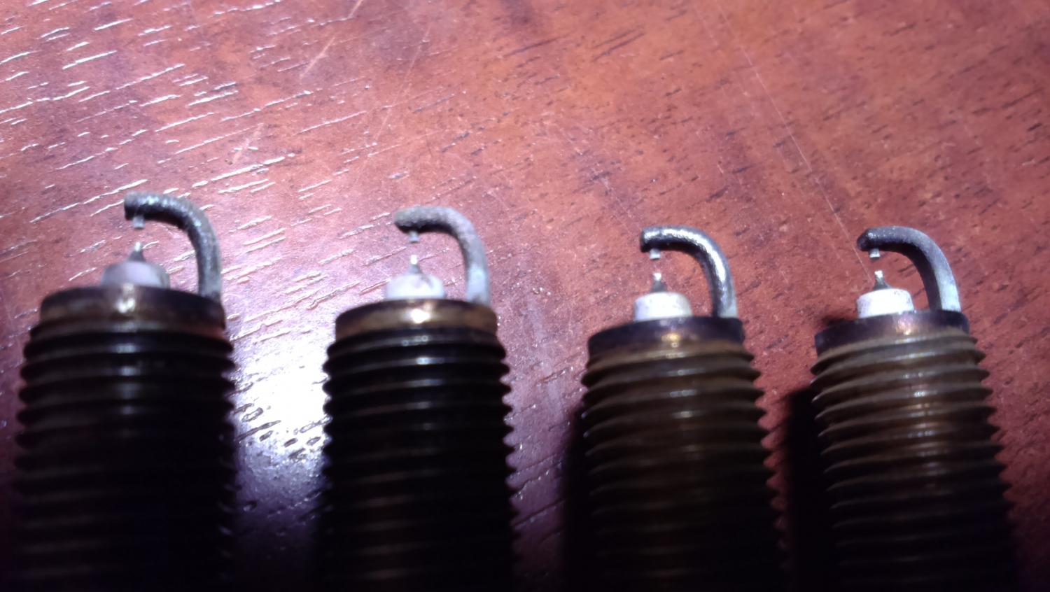

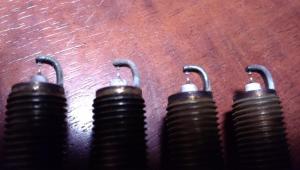

Поменял на днях DENSO FXE20HR11 ( иридиевые) на двигателе MR20DE (Кашкай) после пробега 60 т.км.  Бензин АИ 95 ТНК (обычный). Отработали на все деньги.  "Родные платиновые"  после аналогичного пробега выглядят гораздо хуже(с нагаром). Установил иридиевые NGK (достались за недорого) будем посмотреть как отработают.
Не рано?
такое ощущение, что зазор под 2 мм
Не рано?
Привык так менять, т.к. 80-90% городской режим
Зазор в пределах погрешности, т.е. изменений в зазоре практически нет.
