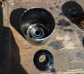

Распилил  SCT SM101, проехавший 10т км. Причина - хотел убедиться что он не порвался, так как незадолго до смены масла было подозрение на подклинивший компенсатор и измерить, на какое давление настроен перепуск. Ставил СМ101 потому, что более вменяемых вариантов на момент замены не было.
20190112_125544.thumb.jpg.45a120df04b7ac0578d1ac0f2a1308ae.jpg20190112_141618.thumb.jpg.d1e1c8b64c16ecb31fc93b5d7a60c4a3.jpg
Режем
Смотрим глазами - явного криминала не обнаружено.
Придавил пальцем - кассета пропиталась отложениями и стала хрупкой. Не сказать что бумага разваливается, она довольно жёсткая, но при повышении усилия трескается.
Диаметр перепускного клапана 9 мм, (площадь 63,6 мм2) Начало открытия при усилии 1000-1050 гр. Измерение сделано с помощью электронных весов, цилиндрического тела - подкладки под клапан и гирек от рычажных весов. Весы с кассетой и цилиндрической подкладкой клапана обнуляются, собираем пирамиду из кассеты - подкладки - гирьки и смотрим на цифры, когда клапан сдвинулся.
Где то здесь писали о фильтрах SCT (модель не помню или не было указано) что они настроены на 0,5 бар.
Расчет даёт давление открытия клапана 154192 Па = 1,54 Бар.
Проверяйте: Площадь = 0.0000636 М2, масса = 1 кг.
Я надеялся, что эти фильтра никто не покупает, но попался в руки, распилил. Даже хуже, чем мог ожидать. Не покупайте это гЭ, пожалуйста!
Клапан похож на паронит, крошится в руках. Видимо уже высох вхлам. Пробег фильтра 3000 км
