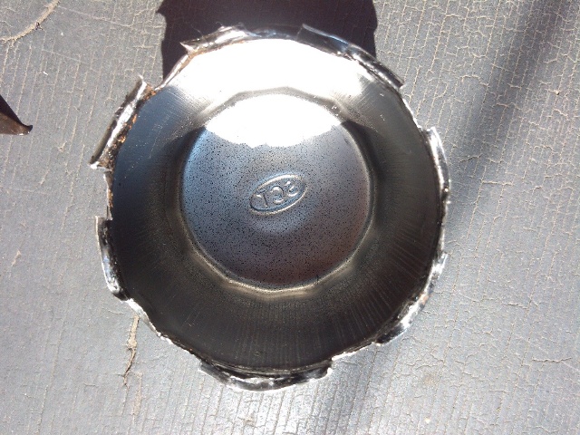

если есть интерес - распилю, посмотрим что там ))
я думаю тет без вопросов! срочно пилить! !!! полагаю что там прилипла мембрана обратного клапана и не пустила в фильтр масло... а прилипла либо пружина жесткая, либо резина такая свежая была что приплавилась к железке
тогда у меня вопрос - как пилить? развальцовывать кромку с донышком либо разрезать просто ножницами по металлу?
ЗЫ: еще есть старый VIC-113 и Mann какой-то... их тоже могу выложить с распиловкой тогда ))))
@Гость0-50, развальцовывать устанешь. Либо болгаркой сверху под швом, либо на наждаке сточить завалцовку и снять крышку.
@Гость0-50, ножовкой по металлу по кругу пилишь и все, фильтр только куда то в угол нужно приткнуть или в тисках зажать. Я в ручную все пилил...
У меня наоборот пилить как-то не получилось. Толи полотно было гуано, толи металл на фильтре толстый. А вот зубило и молоток помогли развальцевать довольно быстро.

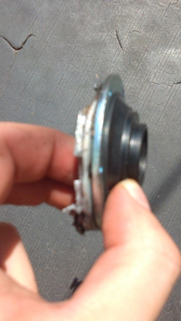

распилил....
складок - 59....
укладка справа от перегородки - более широкая... слева от перегородки - более плотная....
клапан поначалу не нажимался... чуть сильнее - и с характерным звуком отклеивается.... на железке под ним - следы ржавчины....
но самое интересное в том, что резинка почему-то закрывает все входные отверстия.... ну и всё это видно на фото...
ЗЫ: сильно не пинать, лучше подсказать... это мой первый опыт, так сказать ))
Ну вот и причина понятна, как говорил клапан видимо имеет такой состав, что она ещё продолжает вулканизироваться и прилипает к железке
так и должно быть - , он же обратный, чтобы масло не стекало через те же отверстия куда подаётся
