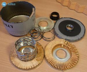

Экспертизы масляных фильтров:
Lynx LC-1400 пилил Ermito
Lynx LC-940
Lynx LC-1030
Lynx LC-219 пилил Gen68

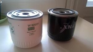

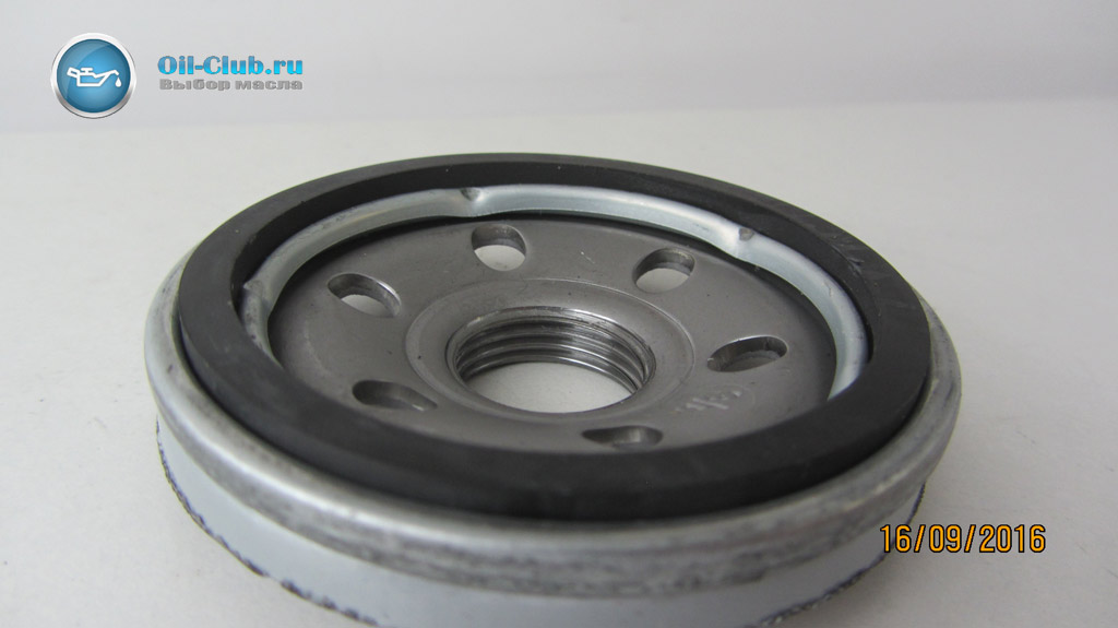

Купил из любопытства Lynx LC-1031 с применением ВАЗ-2101-2107, 2121. На картинке он уж больно на МАНН смахивает. Но на деле это оказался другой фильтр, хотя и похожий на MANN W920/21.
1. Корпус и размер практически идентичны;
2. Резинка утоплена в паз, но в отличие от МАННа вынимается без особых усилий;
3. Антидренажный клапан у Lynx резиновый в отличие от силиконового белого Parker у Манна;
4. Перепускные клапана разные;
5. Внутри тоже фильтры отличаются по исполнению;
6. Резьба у Lynx очень похожа на манновскую.
Цена Lynx на четверть ниже Манна. И это логично.

Прикупился (для себя и друзей):

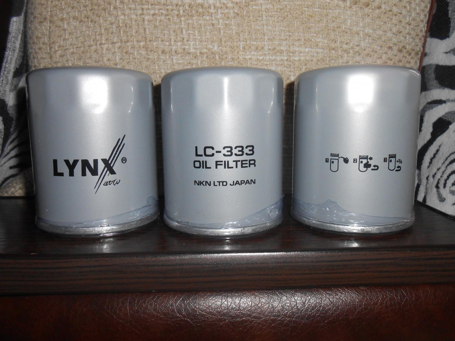

Lynx LC-333 (аналоги Невский NF-1050,  все С224, SCT SM134), 123 руб. в Емекс
На вид и ощупь,добротный, клея не разгледел, следов ржавчины нет (выпуск 01.2016), резьба нарезана качественно, заусенец, стружки нет.
Перепускной клапан есть.
Антидренажный черный (скорее резиновый)
Высота - 87 мм, диаметр корпуса - 68, диаметр уплотн.резинки - 55, ширина резинки - 5 мм (квадратная), глубина до клапана - 60мм

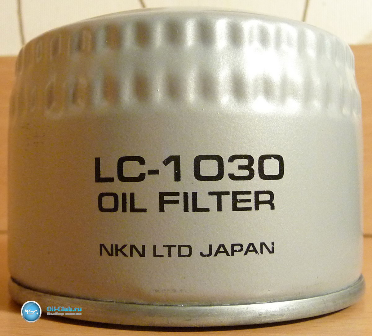

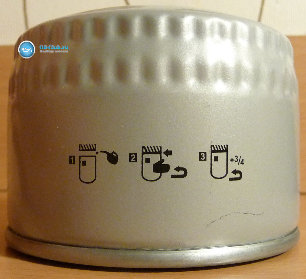

LYNX LC-1030
За предоставленный материал спасибо Racer
Цена 124 руб. EMEX
Применение: вся линейка ВАЗ
Коробочка без изъянов, минимум информации, на 3-ех языках, в том числе и русском
фильтр закрыт целофанкой

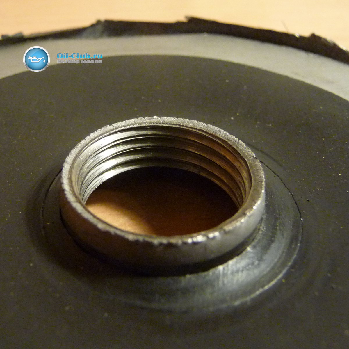

На корпусе не много информации, но стоит дата изготовления и значек проверки на утечку
Резьба нарезана нормально
прокладка сидит хорошо на своем месте, квадратное сечение, жестковата.

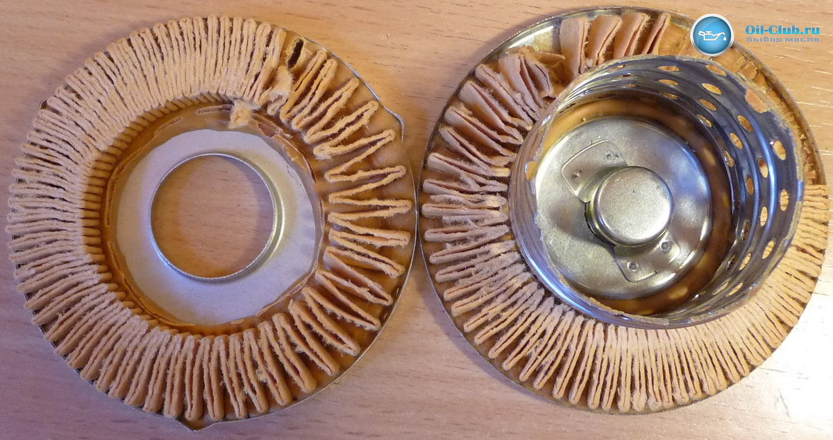

фэ уложен не равномерно, жесткий, на разрыв не поддается

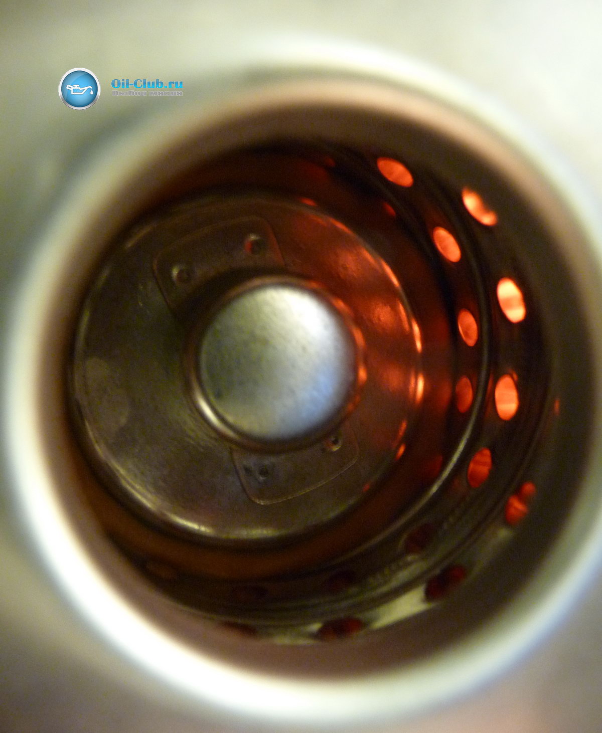

Внутри нормально
клапан средний по упругости
резинка противодренажника поддерживается пластиной

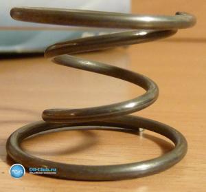

Пружинка тугая
резинка средней толщины

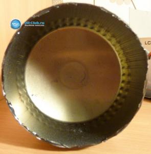

в корпусе ржи не видать

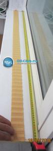

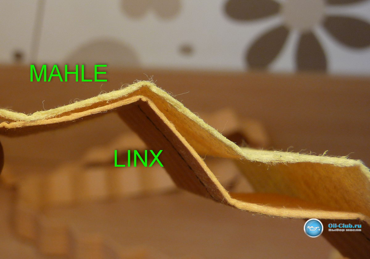

не понравился крошащийся клей-герметик, резалась бумага тяжело, со скрипом ножа. Вроде бы ФЭ плотный , как мне показалось плотнее Mahle.
ФЭ тоньше чем Mahle
ФЭ составляет 896 см2, что маловато, чем у аналогов
